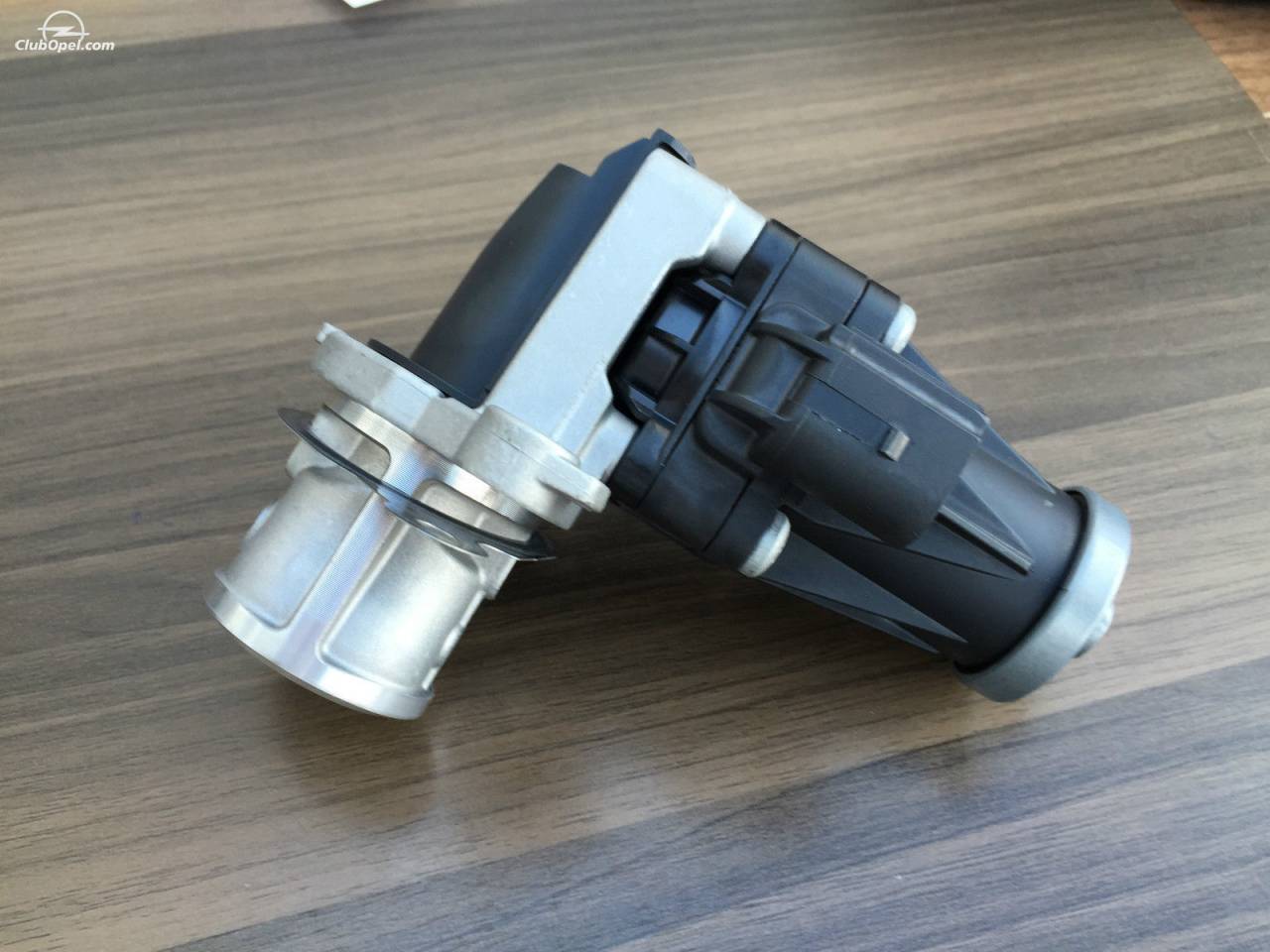

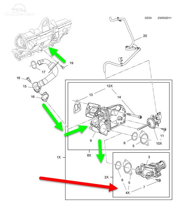

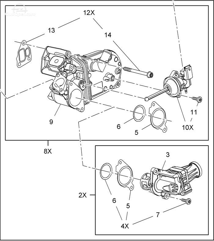

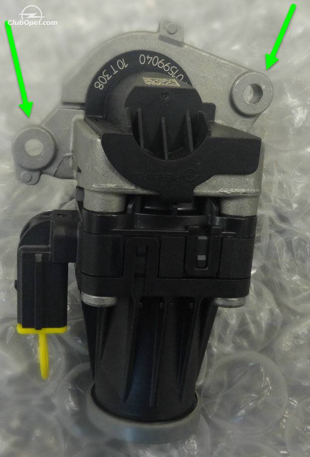

Cred ca la mine e doar egr ul pentru ca fluctuatii la relanti nu am L-as desface eu sa-l curat dar nu stiu unde e pozitionat la astra mea cu motor de 1.3 diesel Era bun un tutorial
  • T.ion
  • Mesaje scrise: 3,454
  • Masina: Zafira 2001 Z16XE

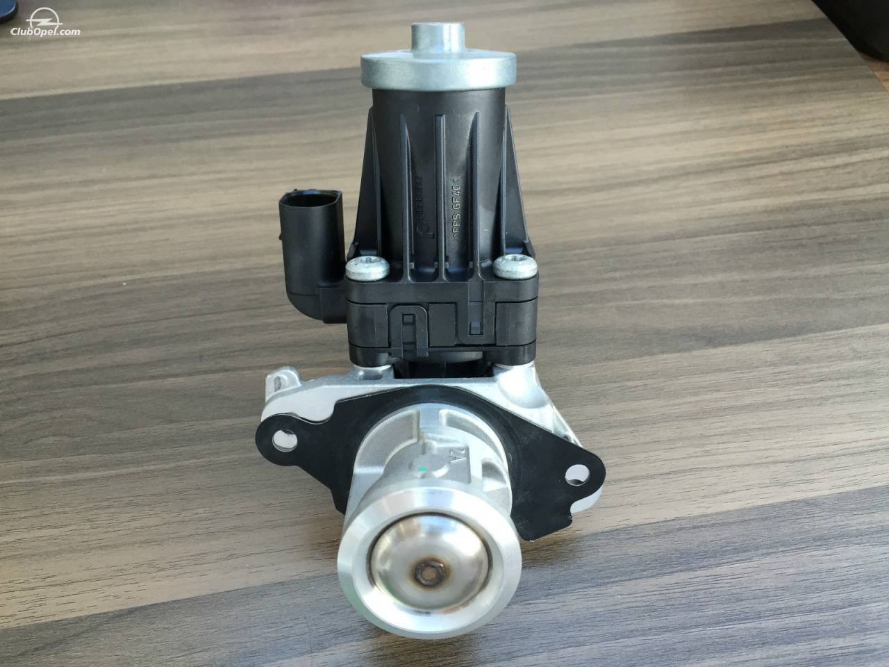

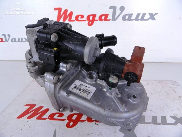

EGR - A13DTE Piesa nr.3
Ultima modificare făcută de T.ion la Dum 30 Aug, 2015 2:19 pm

Mersi mult de tot Maine il desfac si il curat

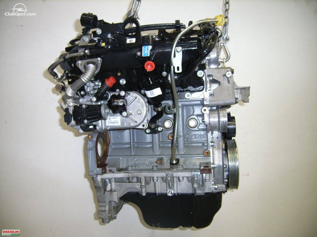

Nasol este ca e pozitionat in spatele motorului si am acces greoi
Stie cineva daca mai trebuie sa curat si altceva in afara de egr-ul propriu-zis? Ca ala il dau eu jos pana la urma si il curat Ma refer daca mai trebuie curata si locasul unde intra el etc

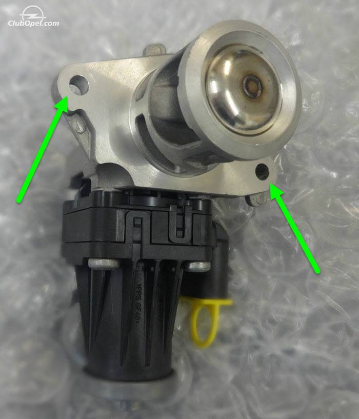

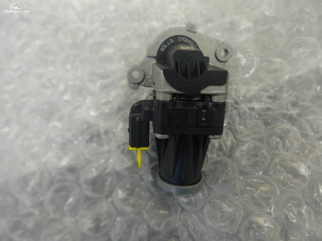

Stie cineva cum se scoate egr-ul asta? ca i-am dat suruburile jos dar nu vrea sa iasa, re roteste un pic stanga dreapta ca mai mult loc nu am sa-l rotesc dar nu vrea sa iasa

Sfatul meu este sa mergi in service, cam ai de desfacut...
Este ascuns bine in spate.
sau

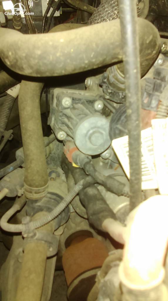

Ai scos aceste doua suruburi? - daca da, insista trebuie sa iasa... probabil are mizerie.
sau
Ultima modificare făcută de T.ion la Lun 31 Aug, 2015 1:27 pm, modificat de 6 ori în total

Mai insista poate iese, am pus poze mai sus nu stiu daca te ajuta...
Depinde care suruburi le-ai desfacut...
Nu stiu daca este spatiu suficent intre caroserie si motor, vezi si tu... daca este spatiu insista trebuie sa iasa.
Operatia este asemanatoare cu demontare electromotor deci pe pipaite.
