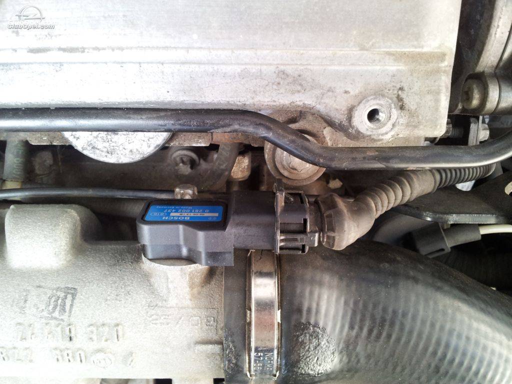

Da acela e. Dar daca tie iti intra masina in limp mode cand iti ajunge apa la 80 90 de grade ce treaba are EGR ul, trece apa prin el?. Eu te sfatuiesc sa-i faci o diagnoza sa vezi ce senzor sau sonda ai bulit(a) , schimba-l si dupa aia daca vrei cureti EGR ,turbo,admisie etc.Si sincer sa fiu nici in diagnoze nu prea am incredere , la y22dtr-ul meu din cauza ca se bloca geometria variabila de la turbo la diagnoze imi da-dea erori si la senzorul MAF si la caudalimetru pe care le-am curatat si le-am schimbat pana si cu piese noi de ma luat batul . Pana nu sa blocat dea binelea si am dus-o la MECANIC(nu carpaci)nu i-am dat de cap.Oricum stai linistit cred ca o sa scapi destul de ieftin daca te duci direct la tinta(piesa defecta) si sa nu faci ca mine , sa te invarti in jurul cozii,sau sa faci experimente proprii care cred ca de moment nu-si au rostul(poti sa ai probleme sau surprize daca nu ai indemanare si ustensilele necesare ,ca sa faci lucrarea bine) . Mie cineva mi-a spus "DACA MERGE(FUNCTIONEAZA) NU UMBLA" si tind sa i dau mare dreptate pt ca am vazut multi "meseriasi" care zice au ca ar fi bine sa curete, sa schimbe ca parca nu mai trage bine masina etc si intr-un final sau ales cu batai de cap . O seara placuta si sa rezolvi problema cat mai repede si mai ieftin
