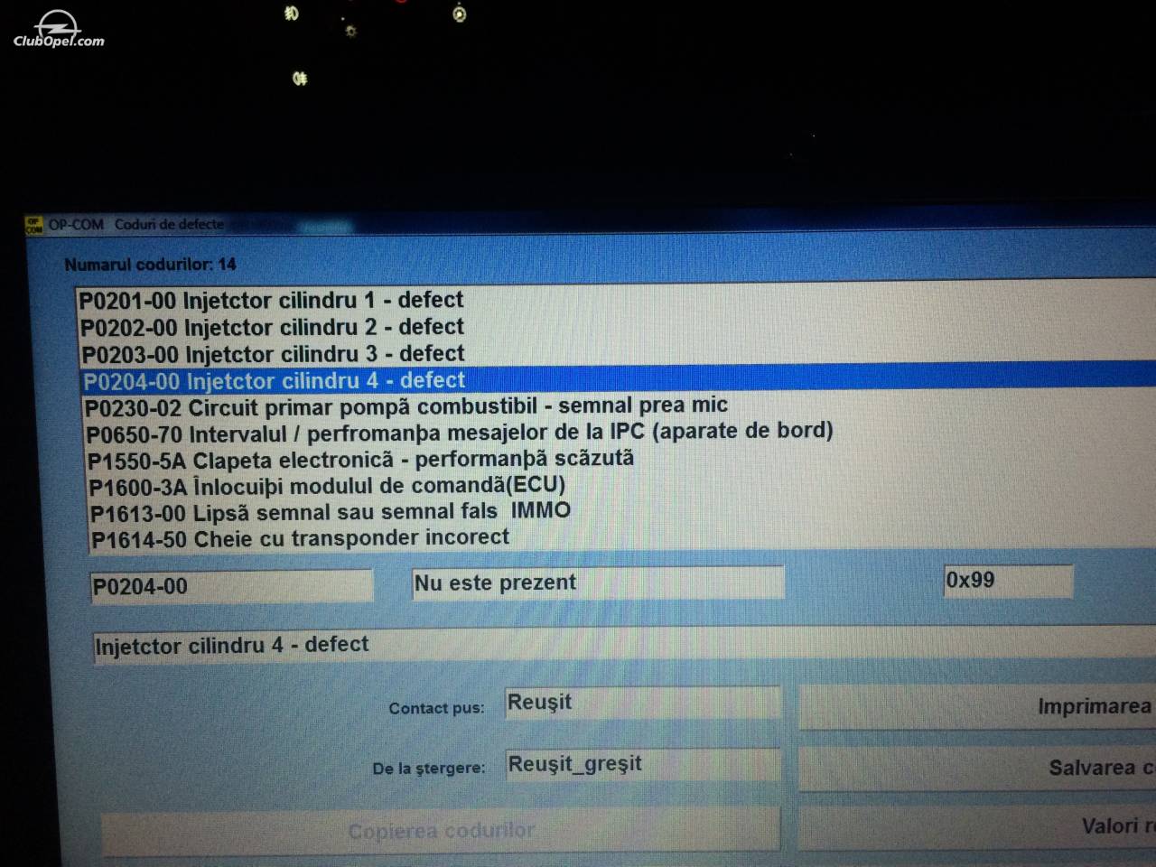

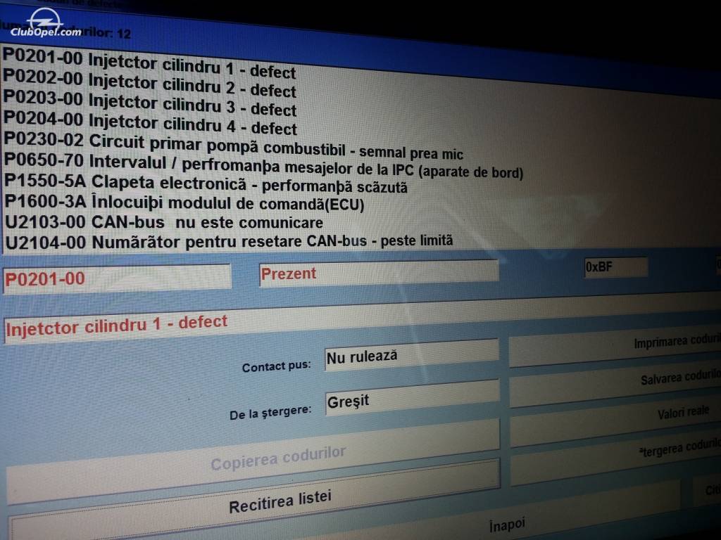

Salut am un astra h z16xep 2006 si de ceva timp nu mai porneste sau porneste foarte greu dau la automat degeaba ,scade acu de la benzina palpaie abs-u ,pe instant si range apare F ,alternatorul incarca ,bateria e ok,am pus opcpmu si surpriza... Atasez aici poze si astept poate ma lamureste si pe mine cineva

dupa cum apare cu siguranta ecu.

Exact la fel ca tine am avut si eu, exact aceleasi erori si-n op-com cu aceleasi simptome.
La fel ziceau si la mine ca este ecu sau cim-ul, am comandat si eu de la cineva tot pachetul de pornire ecu cim panou de sigurante chei etc. si am ramas cu ele, pentru ca la mine de vina a fost electromotorul.
Verifica electromotorul pentru inceput !

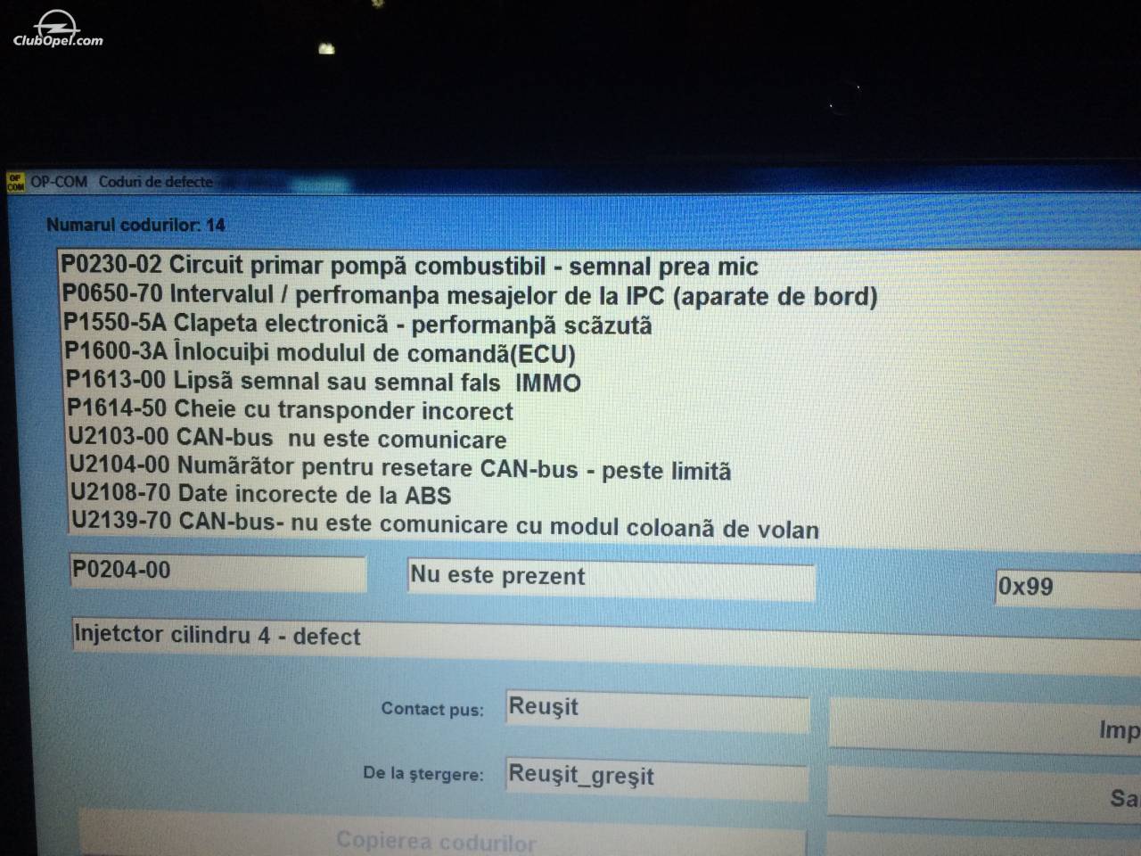

Nu mai pornea nici la mine, ti-am zis dadeam la automat invartea de cateva ori si apoi cadea acul de benzina la 0 clipea abs-ul si f/km la range exact asa. Uite iti arat si erorile care le aveam.

Azi sterg erorile si incerc sa o pornesc impinsa daca porneste e electromotoru daca nu ... Cimu sau ecu! Cum verific cimu?😢

Ciprianos tie iti dadea pe tester si eroare la cim? Cheie cu transporder incorect si immo?
