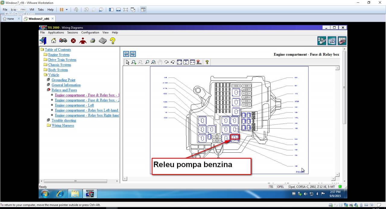

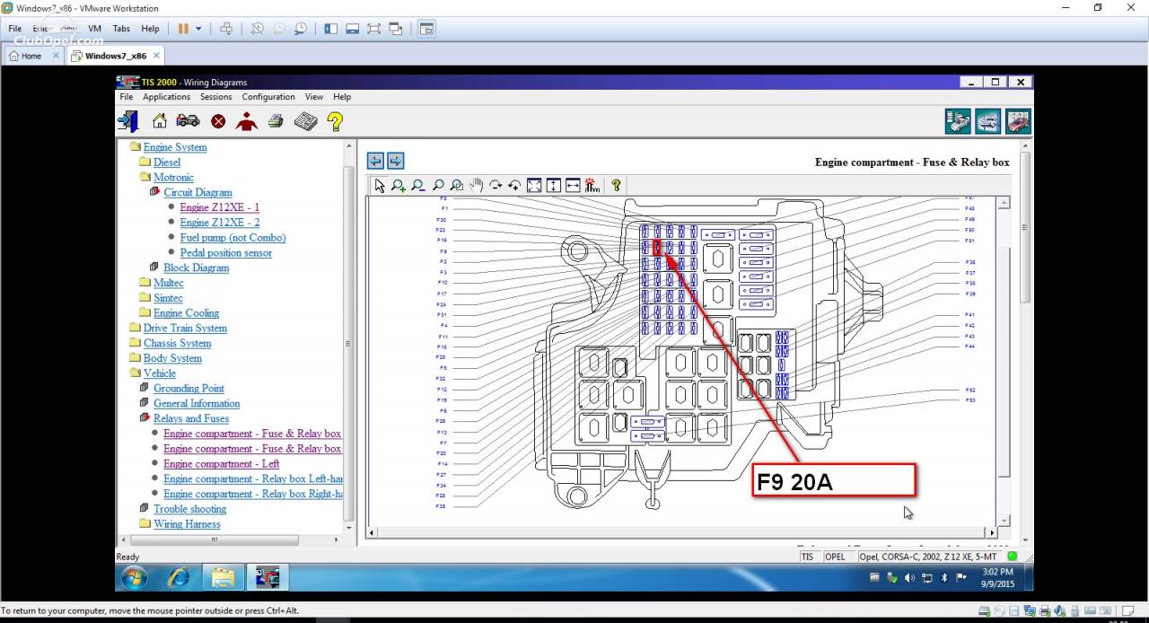

Cand pui contactul..... pompa de benzina trebuie sa se auda pentru scurt timp....cateva secunde....cel putin asa e la mine.
Verifica siguranta si releul pompei...

aaa . sa stii ca la asta ma gandesc si eu , dc nu se aude pompa cand pun contactul asta as vrea sa rezolv . am verificat pompa , merge am dato jos de pe masina si fuctioneaza , am montato la loc , am luat un aparat de masura si am verificat mufa cand pun contactul am 0 volti nimic , cand dau la automat am 10.7 volti ..... , normal ar fi fost sa am tensine pe mufa cand pun contactul acuma ce sa zic ...... , am schimbat releu- rile alea mov intre ele si surpriza tot la fel . deci nu cred ca e releul , siguranta e buna
aaa . sa stii ca la asta ma gandesc si eu , dc nu se aude pompa cand pun contactul asta as vrea sa rezolv . am verificat pompa , merge am dato jos de pe masina si fuctioneaza , am montato la loc , am luat un aparat de masura si am verificat mufa cand pun contactul am 0 volti nimic , cand dau la automat am 10.7 volti ..... , normal ar fi fost sa am tensine pe mufa cand pun contactul acuma ce sa zic ...... , am schimbat releu- rile alea mov intre ele si surpriza tot la fel . deci nu cred ca e releul , siguranta e buna. singura eroare p0340 camsaft senzor mising or imosible to .... ceva de genu . Este siguranta si pt camsaft senzor ?
