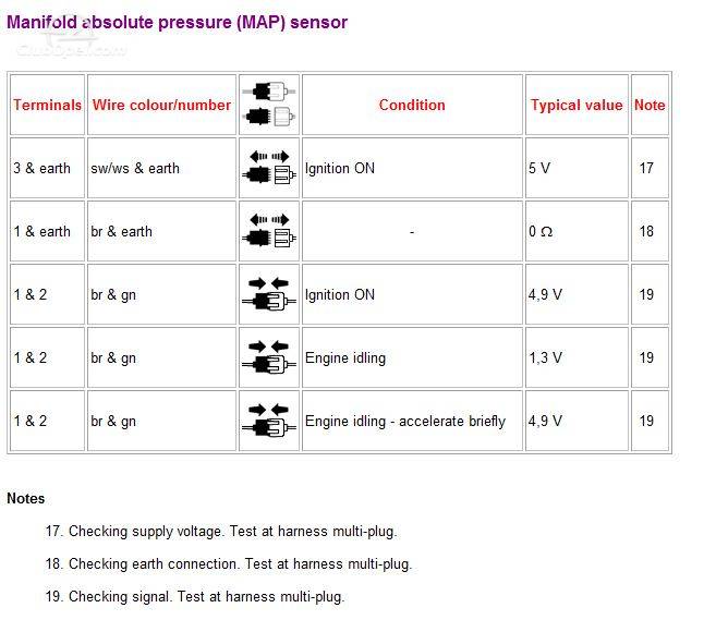

Ca sa fii sigur ca senzorul vechi e defect si nu e alta problema de cablaj/ECU poti sa il testezi asa :
Pe scurt testarea senzorului:
-alimentezi cu 5 Vcc senzorul pe pinii 3(+) si 1 (-) .
-verifici tensiunea intre pinul de iesire (2) si 1.
-cand "orificiul" de masura al senzorului este expus la o presiune egala cu cea atmosferica de aprox 100kPa presiune absoluta pe pinul de iesire trebuie sa ai aprox 5V (suna pompos , adica il lasi "in aer" )
-daca pui o seringa (de exemplu) la orificiul senzorului si creezi vacuum , tensiunea de pe pin 2 trebuie sa scada.

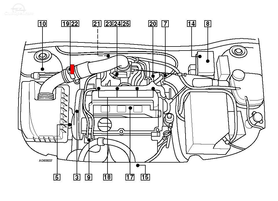

Salut! Dețin un Astra G z18xe din 2002 și am o întrebare, unde este poziționat acest senzor MAP sau MAF, asa am vãzut pe alte site-uri ca se mai numește. Se poate o poza, ceva? Va mulțumesc anticipat
  • Marius Popescu
  • Mesaje scrise: 700
  • Masina: Astra 2001 z16se
  • Cont inregistrat: 27 Jun 2012
La Z18XE este MAF (mass air flow ) , masoara cantitatea de aer in unitatea de timp . Este aici :
