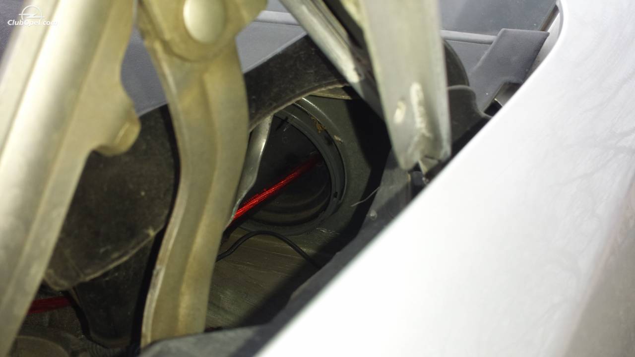

Ba da. In partea stanga sub parbriz cum te uiti de la volan ai o diafragma de cauciuc prin care trece un ditamai manunchi de cabluri. Intepi si tu diafragma cu cablul de plus si aia e. Eventual pt a lucra ceva mai usor dai masca jos de la stergatoare, dupa ce dai stergatoarele josnin prealabil.

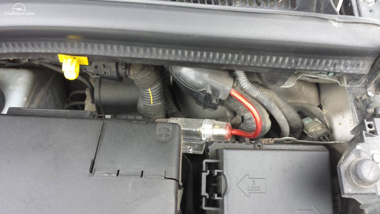

Imi pare rau dar nu am facut nici o poza cu lucrarea eram prea ocupat cu ce am montat am sa postez dupa ce voi face pozele,am mers pe sony boxele,statia mai am de luat difuzor pentru subwoofer momentan am ceva fabricat in USA as putea pune poze cum e tras firul rosu pentru statie.numai bine

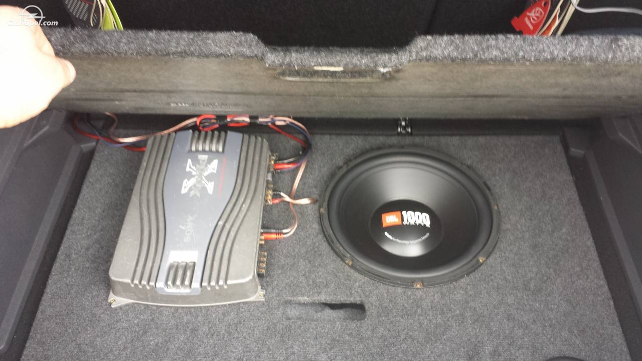

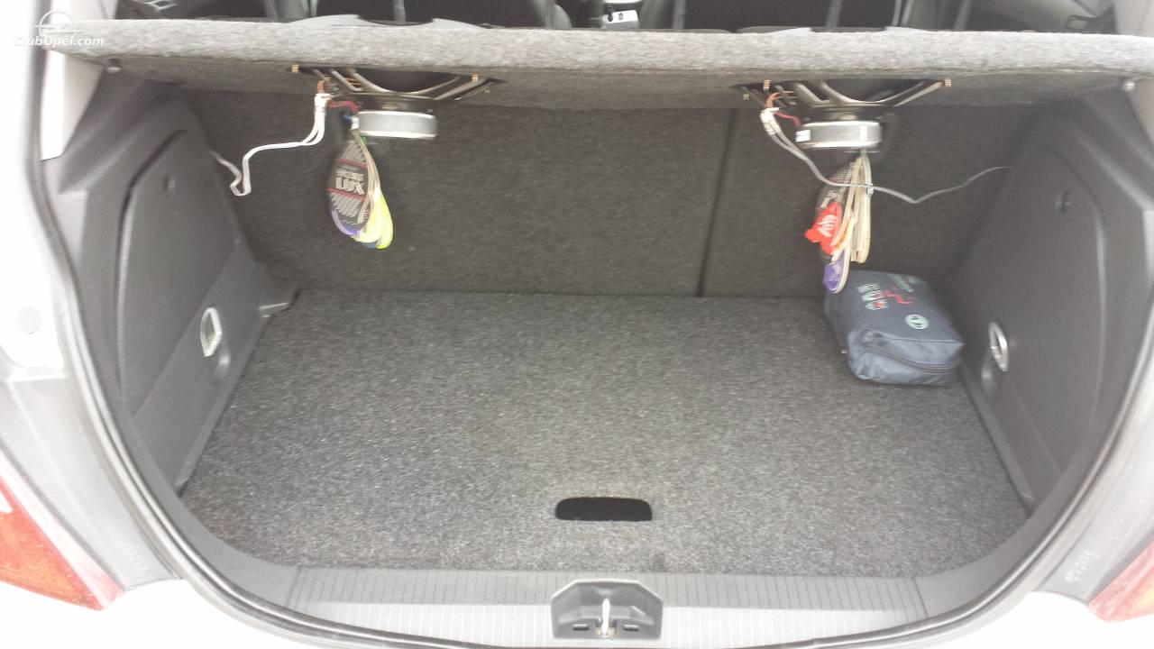

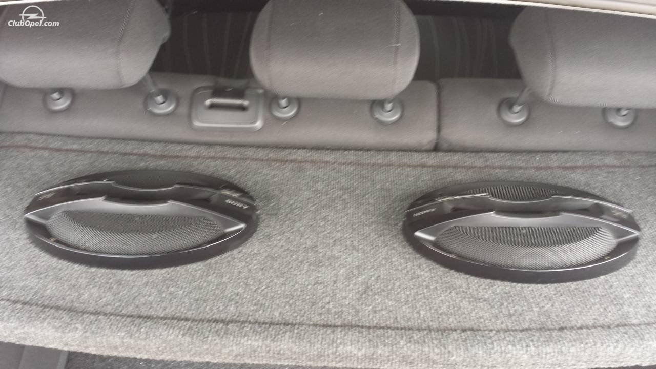

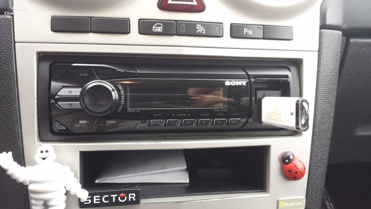

Am reusit sa pun intr-un final pozele cu montajul scuze intarzierea
