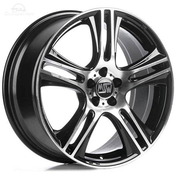

Buna ziua. As dorii sa cumpar un set de jante dar sunt total pe dinafara...pe aceasta tema . Va rog daca puteti sa imi dati un sfat. Doresc sa cumpar acest model Janta Aliaj MSW 11 Gross Black Full Polished 7x15 4/100 ET43 . intrebarea este : se potrivesc pe Opel Astra H 2006 1.4 benzina si daca se potrivesc ce cauciuri se potrivesc pentru aceast tip de janta . Va multumesc .

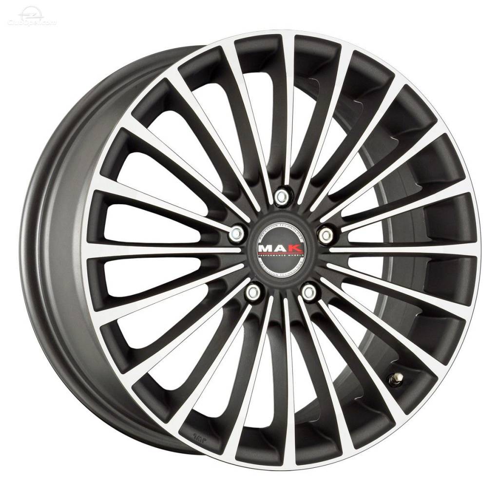

Sau acest model Janta Aliaj Mak Corsa Ice Titan 7j16 4 X 114,3 Et40
  • z16xep
  • Mesaje scrise: 259
  • Masina: Astra 2006 z17dth
  • Cont inregistrat: 12 Jun 2012
ultimul model nu se potriveste (Mak Corsa Ice Titan 7j16 4 X 114,3 Et40) , iar ca si anvelope poti folosi 195/65/15 .Si cauta ceva jante care sa aibe ET intre 35 si 38.Primul model de jante ales de tine intra prea in interior si va arata urat la aripa.
