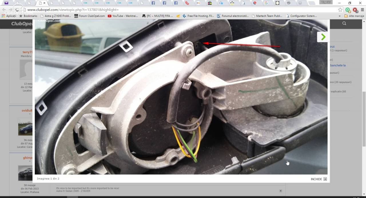

Se apropie iarna si am inceput sa am probleme cu oglinziile dimineata.
Este posibil montarea incalzirii pe oglinzi mele(sunt reglabile electric), sau trebuie schimbate cu totul.Ms

oglinzile reglabile electric au si functie de degivrare. Cel putin pana acuma nu am vazut oglinzi care sa fie reglate electric si sa nu fie incalzite.
Exista totusi posibilitatea ca cineva sa fi schimbat sticlele, si sa fi pus de cele simple (fara incalzire), din ce tin minte prinderile sunt la fel.
Da jos sticla si verifica. Daca firele sunt legate, verifica daca ai tensiune pe ele (degivrarea oglinzilor lucreaza impreuna cu degivrarea lunetei)

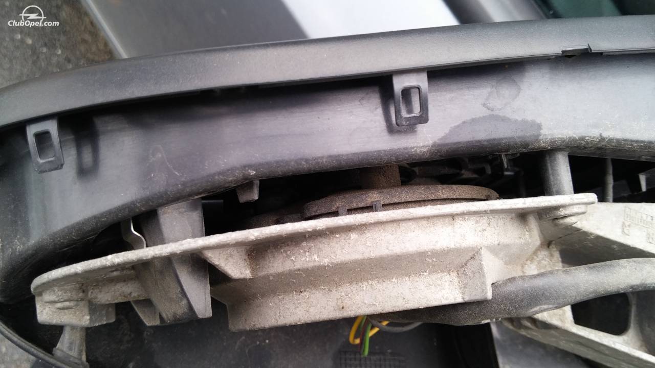

Am desfacut oglinda

Era mult mai simplu sa apesi butonul pt dezaburire luneta din bord si dupa aproximativ 1 minut pui mana pe fiecare oglinda si vezi daca este calda. Nici eu nu am vazut astra H fara incalzire in oglinzi , deocamdata .

Cele 2 fire negre sunt pentru incalzire. In prima poza, in coltul din dreapta sus se vede si papucul cu care se face legatura la rezistenta oglinzii. Cum a spus si colegul mai sus, intai incearca sa le activezi (din buton dezaburire luneta) si daca dupa circa 1 minut nu sunt calde inseamna ca ai o problema....

Mai exact....
  • jE
  • Mesaje scrise: 8,405
Eu sugeram sa dai jos sticla... nu capacu'

ovidiu87us si ghimpe-- ati avut dreptate oglinzile sunt incalzite, doar ca eu eram cel prost care nu stia sa le activeze.Multumesc!
