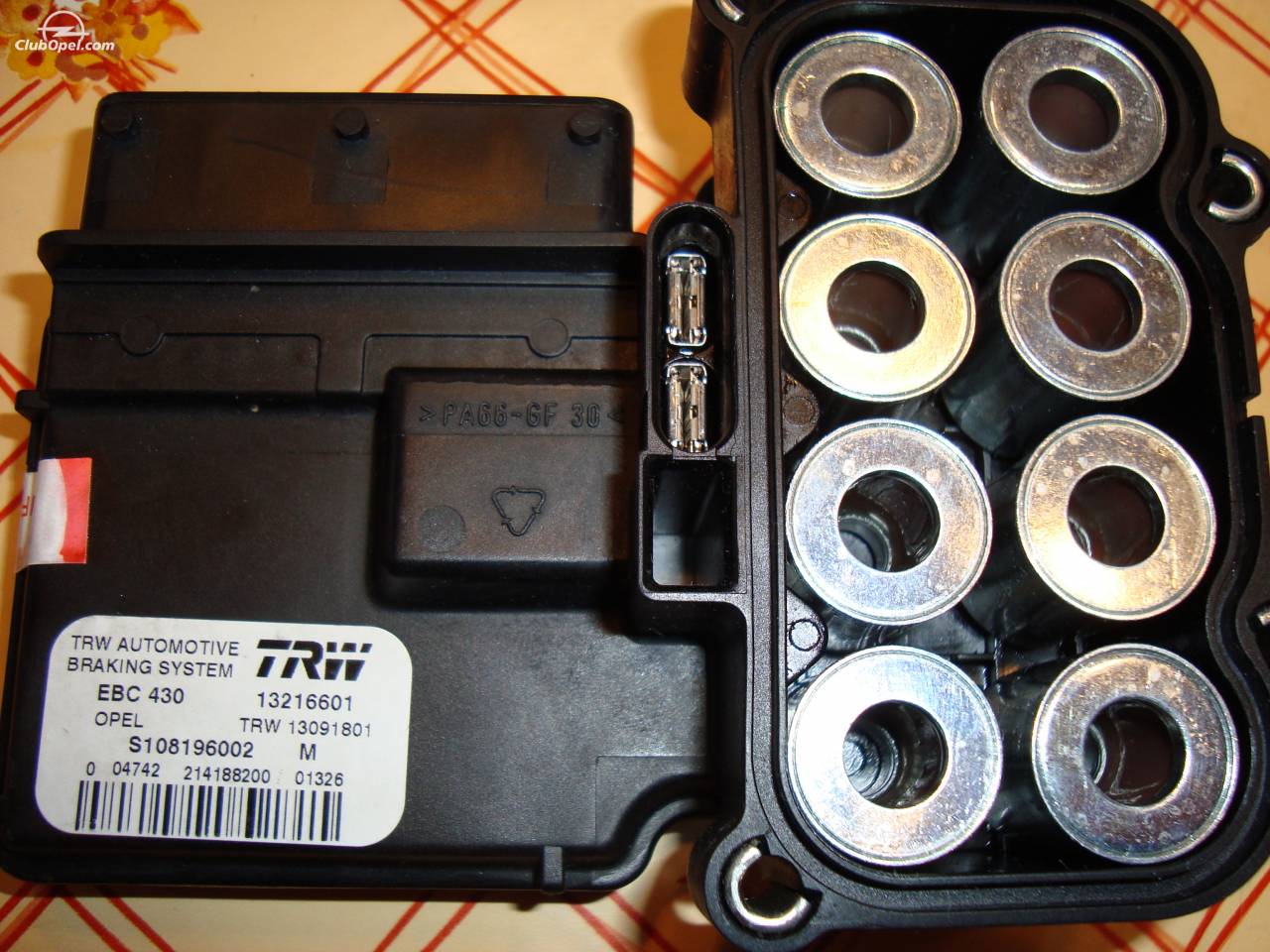

Salut, de ceva timp am achizitionat un vectra b an 98, motor 1,8 benzina, una din probleme fiind lipsa calculatorului abs de langa pompa abs(martorul abs sta aprins permanent). am primit o pompa abs cu tot cu calcultor dar surpriza... este alt model...(are seria K-H 12864101....iar eu am seria 13091801) va rog sa-mi spuneti daca pot sa montez noua pompa abs pe masina... am impresia ca aceea mufa mare, nu prea se potriveste la pompa noua ...sau este posibil sa ma insel eu. multumesc

Ai nevoie de calculator ABS - EBC 430
