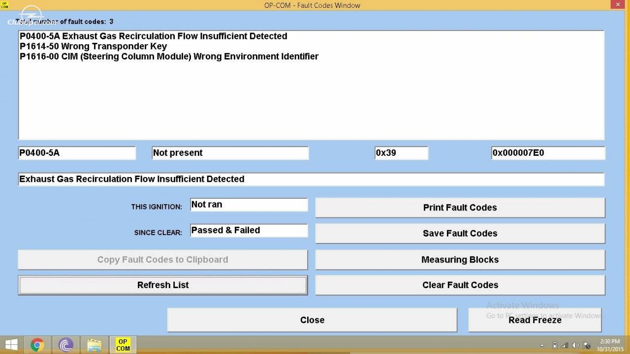

Buna seara! Sunt nou in club si nu prea stiu unde si cum sa ma adresez! Imi apar de fiecare data codurile acestea de eroare cu op com-ul ! Intrebarea mea este ce trebuie sa schimb/repar/verific ca sa nu imi mai apara aceste probleme! Multumesc si astept raspuns !
  • Aries
  • Mesaje scrise: 890
  • Masina: Astra 2002 y17dt
Pt - P1614
Pt 1616
https://www.clubopel.com/viewtopic.php?p=856832
Pt 0400
https://www.clubopel.com/viewtopic.php?t=108847
Ai sus-sus in dreapta functia - cauta-. Citesti discutiile, faci asemanari cu ce te confrunti tu sau cauti alte discutii ( scri eroarea in " cauta")
Bafta
Ps - eu ti-am dat la repezeala niste discutii dar ai de unde alege.
