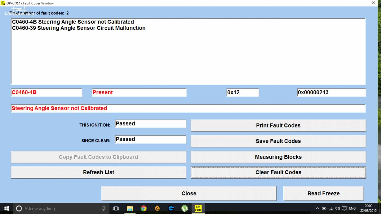

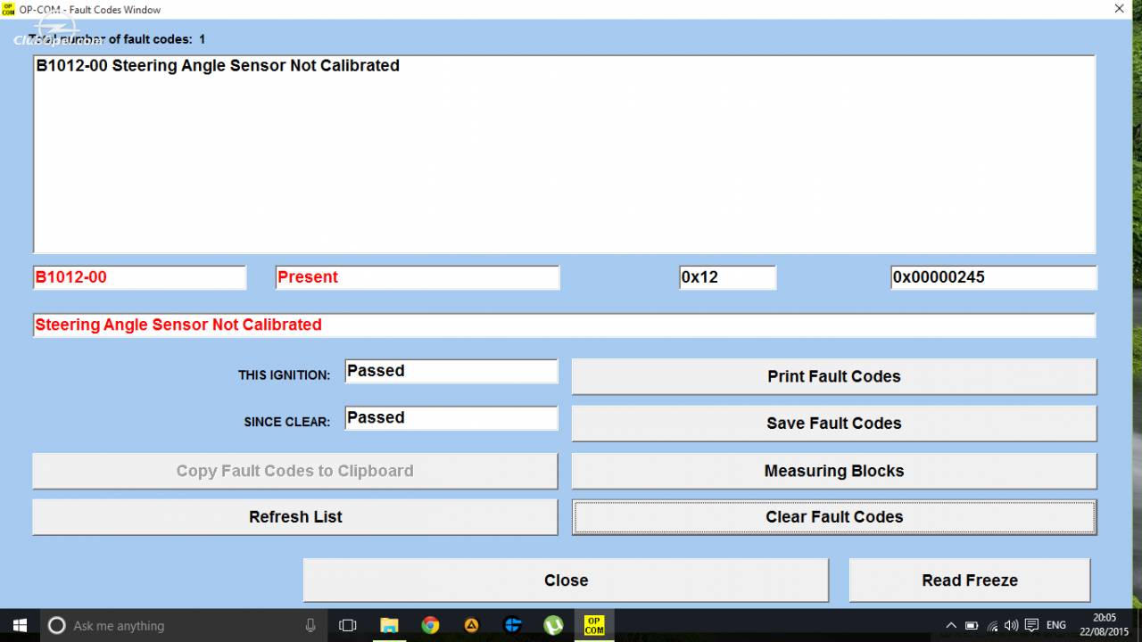

Salutare .Am si eu nevoie de niste sfaturi pentru calibrarea senzorului pentru unghi volan. Nu reusesc cu OP-com.Ii dau calibrare si nu se intampla nimic. Am incercat si cu rotit volan stanga maxim,dreapta maxim , la final imi da Test Statul :Inactive . Mentionez ca atunci cand volanul este drept pe opcom imi indica 0 grade , maxim stanga 480(aproximativ) maxim dreapta -480 .Semnalul sare la viraje .Alte probleme nu am.

Chiar nimeni nu are rezolvare la aceasta problema ?

Incearca si cu Tech 2 !

E nevoie de car pass chiar si la calibrarea cu OpCom?

Da,este nevoie.
