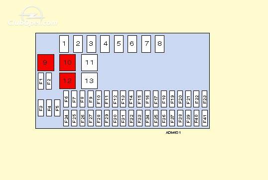

Unul din ele cred... 9, 10, 12 nu sunt sigur daca este de la ele OK.
Dar poti verifica...
10 - Alimeteaza celelante trepte probabil...
12 - Posibil fie pentru treapta 4
9 - Air conditioning relay
10 - AC/heater blower motor relay - 1
11 - Windscreen wiper motor relay
12 - AC/heater blower motor relay - 2
13 - Heated rear window relay

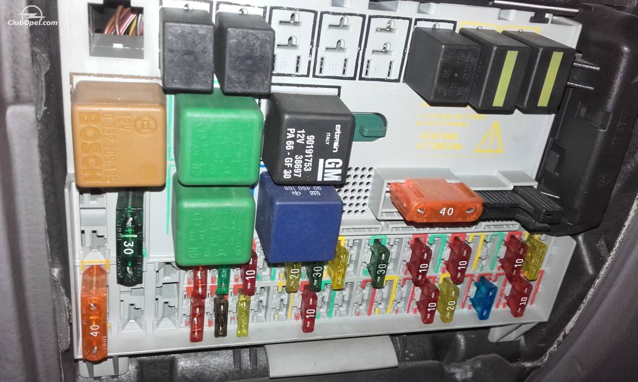

La modelul tau,treptele 1,2,3, trec direct prin comutator,pe cind treapta a 4-a,e un pic diferita... Comanda trece prin comutator(treapta 4),executia trece printr-un releu de protectie(nr. 10,colorat rosu de @T.ion),siguranta fiind aceeasi... @T.ion,mai sus ai 2 tablouri de sigurante+relee,dar vezi ca pozitionarea releelor pot duce in eroare un eventual necunoscator,acestea nefiind identice...

asta este tabloul 'meu.
  • big_electro61
  • Mesaje scrise: 4,492
  • Masina: Astra 2008 Z13DTH
Rezolvarea este doar "de suprafata"...,poate aparea oricind problema,deoarece nu a fost rezolvata corect cauza. Rezolvarea corecta consta in inlocuirea releului sau curatarea contactului ND(normal deschis).Releul problema este unul din cele 2 verzi,pozitia acestuia depinde de anul de fabricatie si dotarea masinii...

In timp ce mergea ventilatorul pe treapta 4 am scos releul verde de jos si sa oprit ventilatia la treapta 4 si celelalte trepte mergeau. Deci la mine e ala verde de jos. Problema ii ca trebuie sa schimb releul ca cateodata merge si cateodata nu merge ventilatorul la treapta 4. Multumesc oricum pentru bunavointa voastra de a ma ajuta 👍

''Si cand scoti releul verde de sus treptele 123 merg? - poate va ajuta pe uni colegi in viitor. (cel verde de sus nu stiu ce face exact) ''... Rolul celor 2 relee verzi este: unul permite functionarea treptei 4 a electroventilatorului,iar al 2-lea porneste automat treapta 1 de ventilatie,la actionarea comenzii AC...,simplu...,nu?!

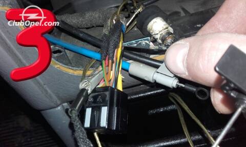

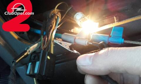

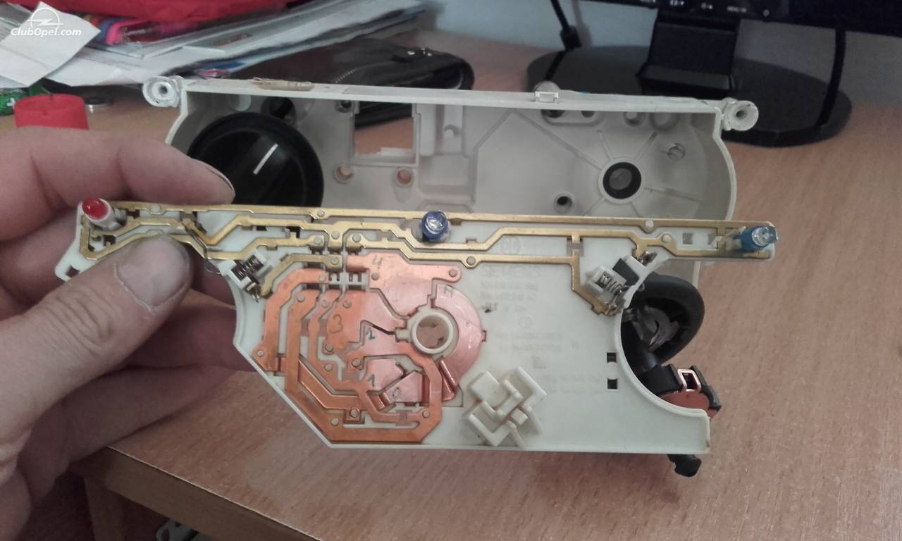

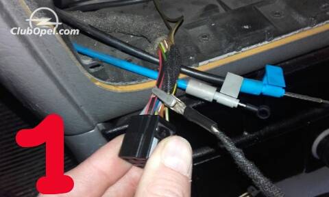

Revin la problema mea.Releul maro este pentru treptele 1.2.3. ,cel verde de sus este pentru ventilator AC si cel verde de jos este pentru treapa 4 de turatie. Am facut rocada intre cele 2 relee verzi pentru a verifiva daca e vre-un defect dar nici o schimbare. (Sunt bune). Am desfacut tabloul de comanda . Circuitele nu sunt intrerupte si nu pre au cum sa se intrerupa pentru ca sunt destul de groase ,eu am scris cu markerul pe fiecare ce treapta este ,pe cel principal am scris M (masa),acuma daca este masa sau + nu stiu dar cu certitudine stiu ca este principal. Am postat ceva poze . Acuma sa ma luminati ca eu m-am blocat 😞.Am facut o proba cu un bec de control sa vad daca vine curent pana la mufa . Deci firul din imaginea .net 1 este cel comun . Am prins 1fir de el si am facut contact cu cel galben (binenteles cu contactul de la masina pus ) si am contact. (Cablu galben din poza 2 este treapta 3 ).Cand am atins firul negru cu linie galbena (poza 3) care este treapta 4 de turatie ,se aude un clantanit la releu dar nu se aprinde beculetul pentru control. Amfacut asemanator (cu mufa bagata la panoul de comanda ),cu un fir atins la lamela de contact principala si celalalt fir(de la becule tul ' meu de control) ,il atingeam de lamela de la treapta de turatie la care mutam si nu mi se aprindea beculetul deloc cu toate ca mergea ventilatorul pe treptele 1.2.3. Scuzatima ca am scris asa mult.

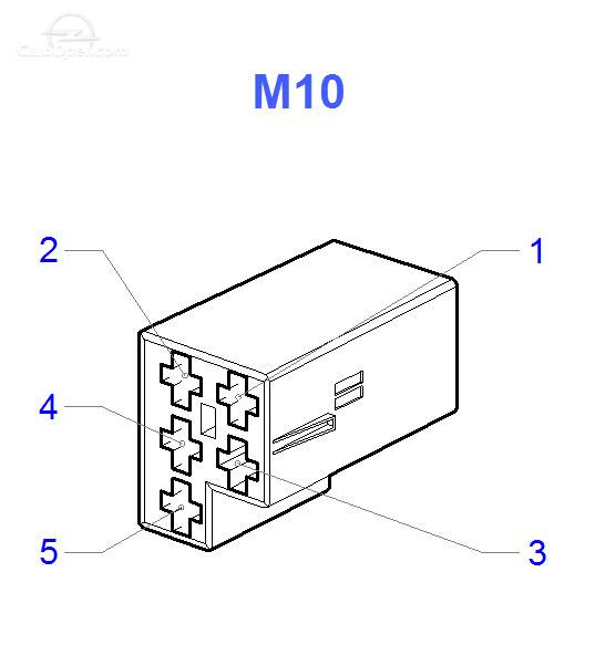

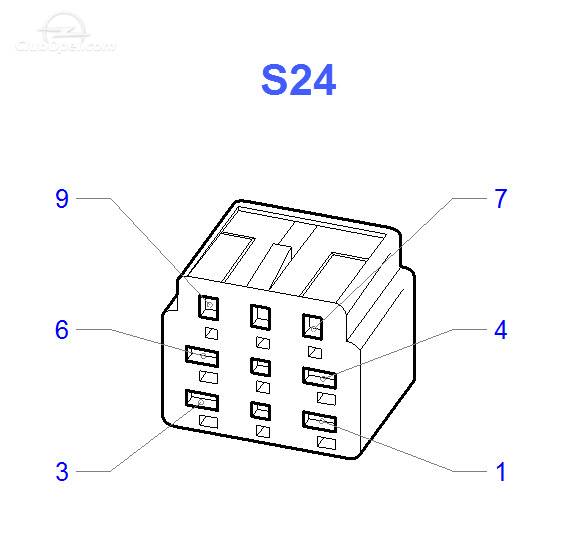

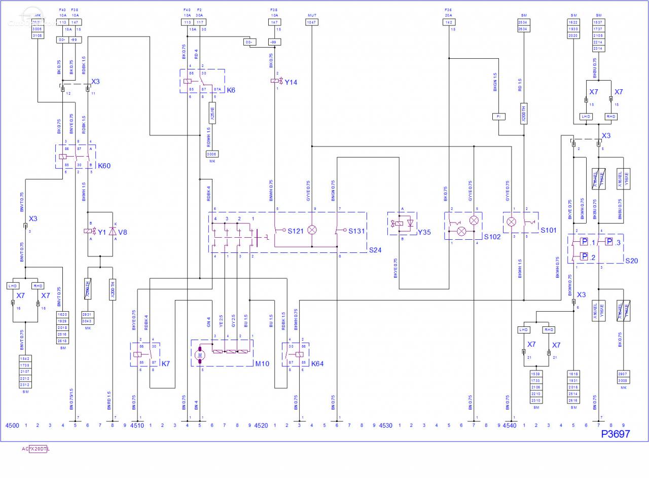

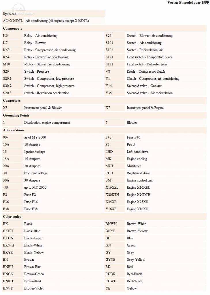

Numerele mici din jurul mufei este numarul pinului din mufa. (unde scrie in interiorul mufei (S24) 4 3 2 1 cred ca sunt treptele)
Mergi dupa culori si dupa pini.
Zoom | Z Z
Zoom |
Vezi daca te ajuta...
