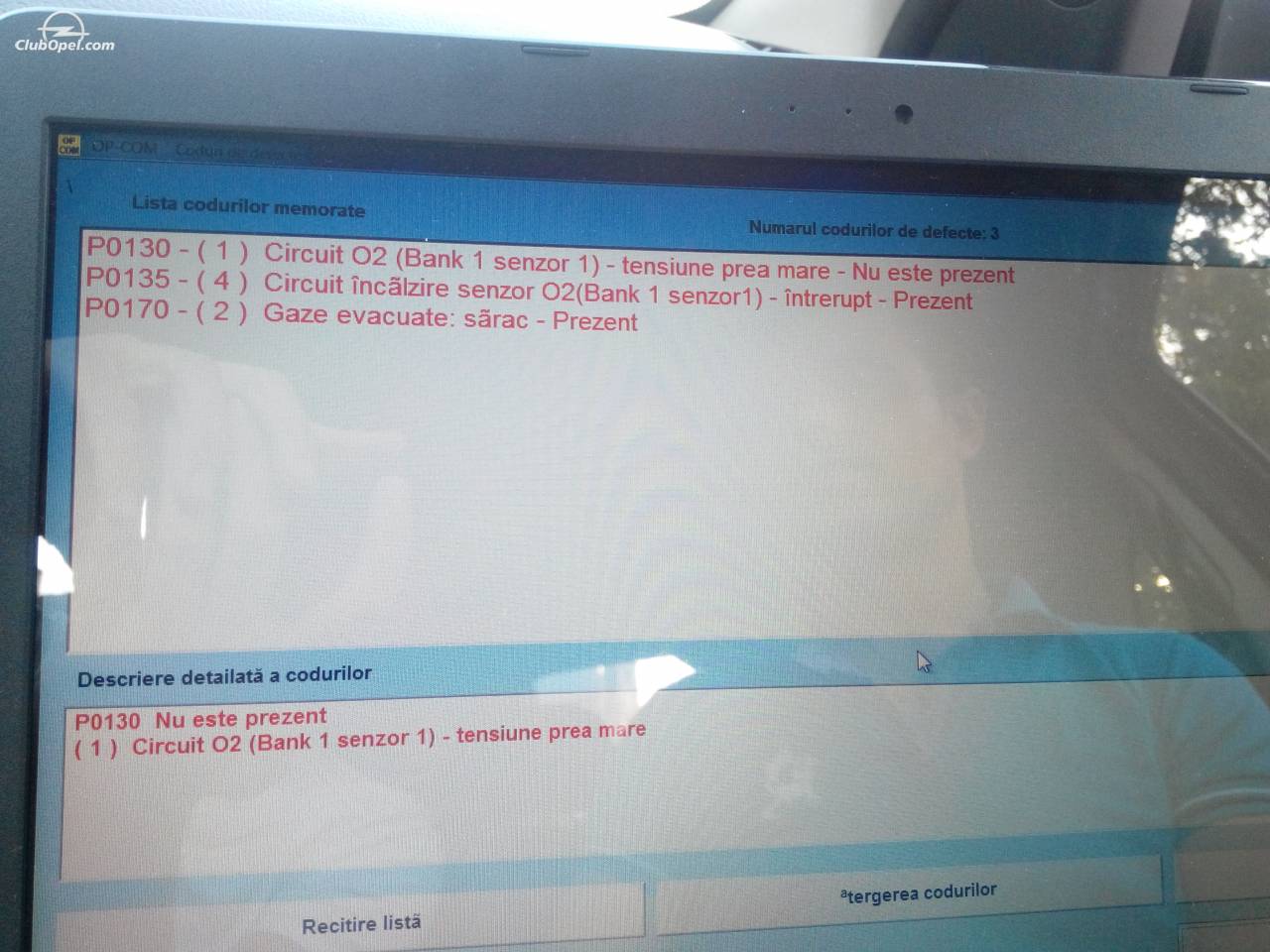

Salutare! Am fãcut azi o diagnoza și mi-au ieșit urmãtoarele coduri care nu se șterg....din cate mi-a zis mecanicul este sonda lambda, pe care am schimbat-o cu una Bosch. Si încã o problema, de ce îmi arata la "temperatura pasageri, -400"? Mulțumesc anticipat

"Urmatoarele coduri" presupune sa le enumeri, nu ?

Scuze, nu stiu ce are de nu pot incarca pozele ........ 😭 incerc de cateva zile si in sfarsit , pare ca acum merge.

Codurile de mai sus nu se sterg, desi eu am schimbat SONDA LAMBDA. Sa aiba fir intrerupt,siguranta arsa ?

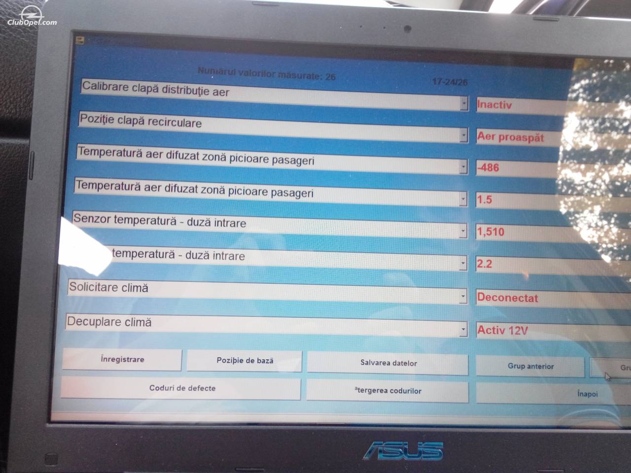

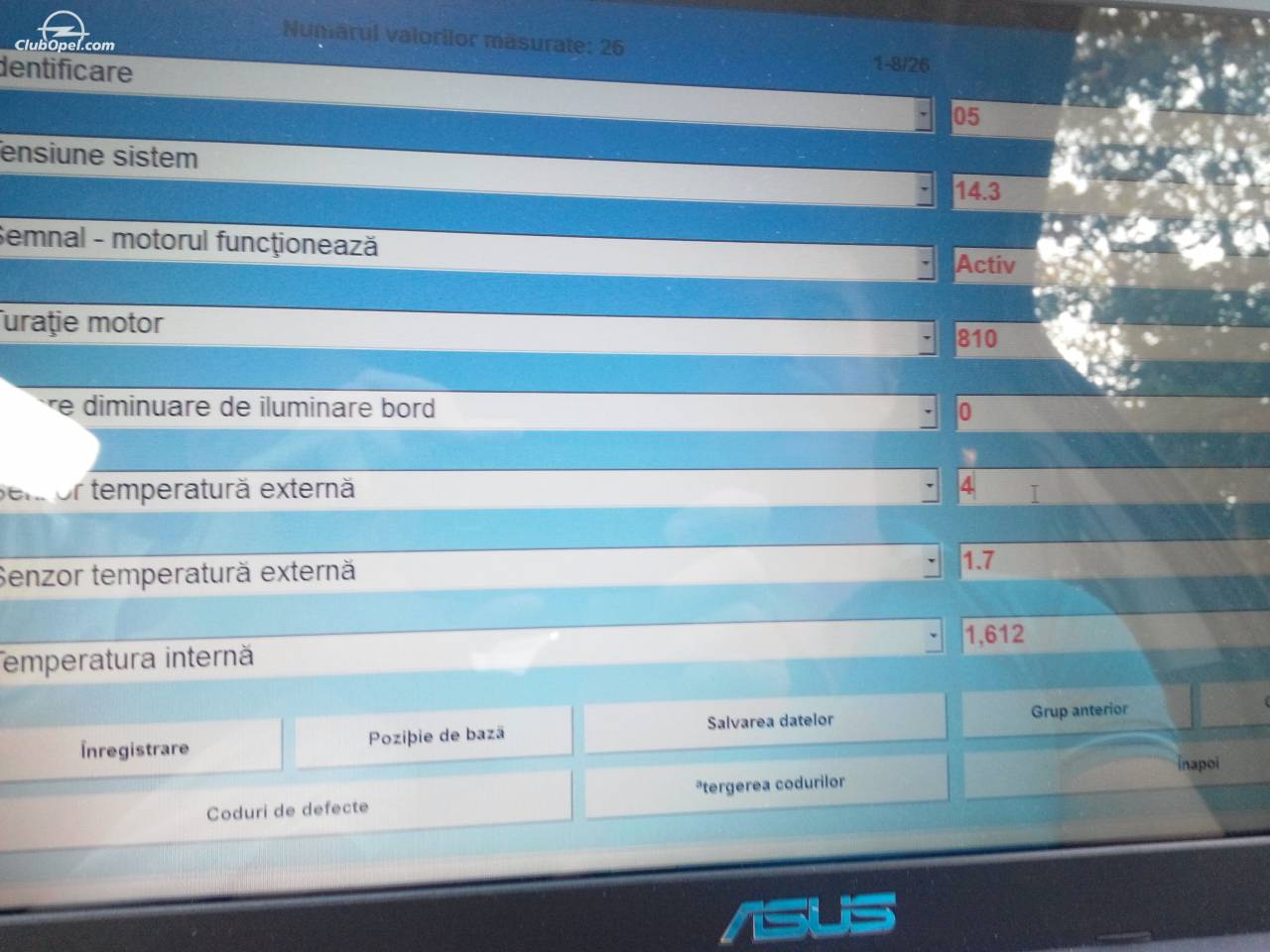

mai adaug o poza, am un defect la clima...ramane pe "recirculare" si imi da valorile urmatoare. e ceva ciudat la temperatura care intra pe la picioare....... stie cineva sa citeasca corect valorile,ca cel cu terster-ul nu m-a lamurit deloc.

Posibil fir sonda intrerupt sau ECU defect.

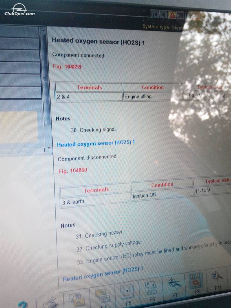

Am avut si o eroare la ECU,dar a fost stearsa si nu a mai aparut. Sa fie problema firului intrerupt, siguranta are, o fi arsa? ms mult pt raspunsuri
  • Mesaje scrise: 7,022
Verifica siguranta F26 din UEC. E in dreapta-sus in panou.

Daca firele sondei sunt intregi, e ECU defect.
