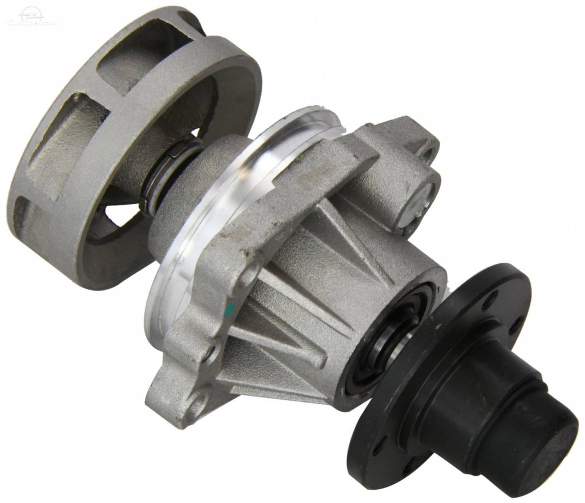

Poti sa ne spui ce piese ai schimbat? - ca sa ne facem o idee...
- Pompa apa (palete lipsa sau altceva are palete serioase se va vedea la desfacere ),
- Termostat (blocat pe inchis),
- Termocupla daca are,
- instalatie infundata... radiator... -
Una din ele cred.
http://www.partsbase.org/op...25td-l93-engines/
La 100°C cam ce ai vrea sa faca ventilatoarele.
Daca motorul nu are suficenta racire vor mege in continuu - rezolva problema ca strici motorul.
M-am uitat pe net - vad ca termostatul deschide la 80°C la X25TD
Pune termostatul in oala la fiert si vezi daca se deschide. - sau scoate-l si vezi cum se comporta fara termostat.
Nu strica sa verifici si pompa de apa si cureaua de accesorii....
Verifica daca ai antigel la nivel in vas.
