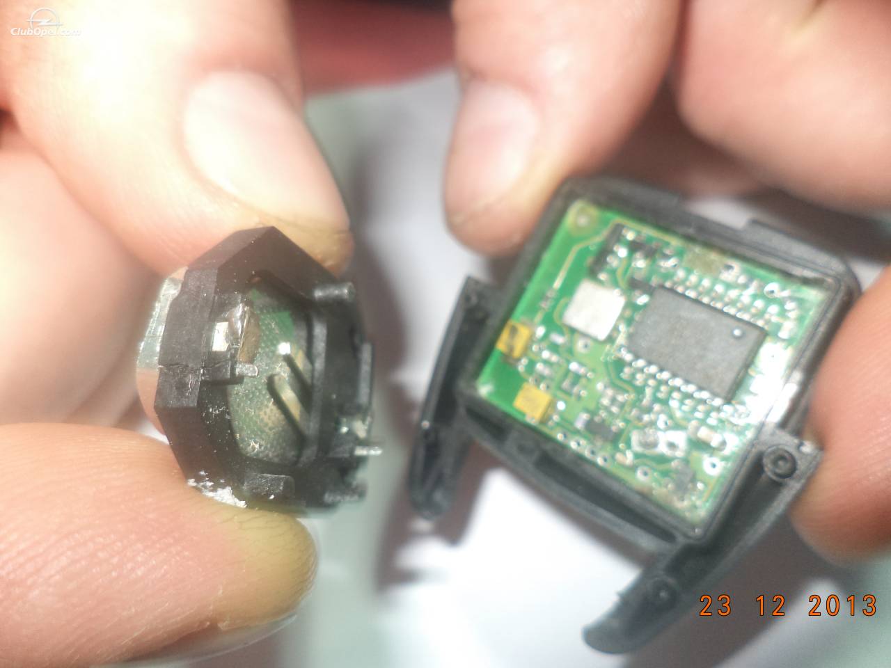

Salut!
La cheia mea ,s-a desprins in 2 parti suportul ce tine bateria,de mecanismul electronic.
La-am fixat la loc,trebuie lipit cu pistolul de lipit,dar nu stiu ce sa lipesc,mai bine zis,lipesc pe spatele mecanismului sau prin fata?
Am fost la mol,la Giurgiu,la unul care repara,mi-a luat 15 lei,acasa s-a desprins diu nou.Am mers,a treia zi,mi-a zis ca ma costa alti 15 lei.Daca mai merg,inca o data,mai bine cumpar alta.
Va rog,daca cineva stie,cum lipesc,mecanismul?
Am incercat sincronizarea si nu merge.
Multumesc!

Pai cum adica , ala de la mol e idiot ? Adica a facut un lucru de kk si mai cere inca , tot el , 15 lei ?
Ar fi bine-venite niste poze.

.... poti cauta niste poze pe net sau pe CO si eventual sa indici ce e rupt la cheia ta.

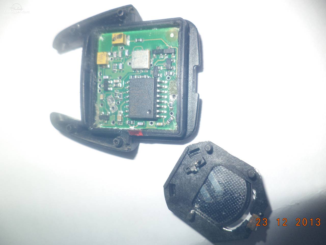

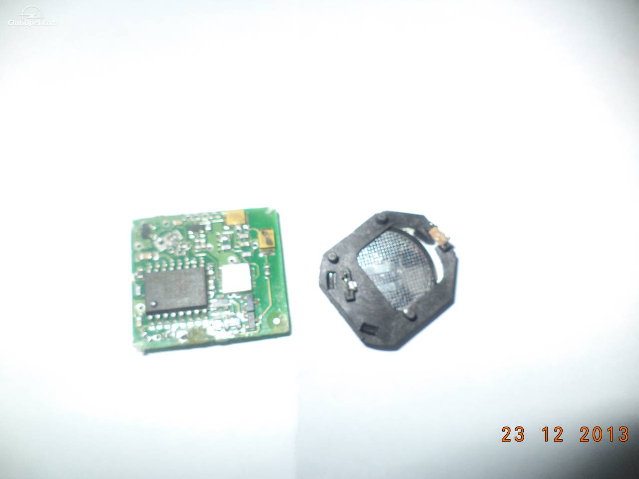

Am facut poze cu suportul bateriei desprins de placa de baza. Se mai poate repara?Eu am fixat in picioruse suportul, fara sa lipesc, se aprinde beculetul rosu de pe cheie, dar nu functuineaza si ramane beculetul blocat aprins.Nu deschide usile.

Se poate lipi la loc fara probleme,incearca la un service PC ca sigur te rezolva pt cativa lei.
sau daca ai statie de lipit si te pricepi il lipesti singur la loc 😊

Fa cum a zis si colegul adyytzu, dute la un service pc sau undeva unde repara televizoare. exact aceeasi problema am avut-o si eu si am rezolvat cu 5 lei la un service tv, e simplu as fi putut lipi si eu piciorusele numai ca nu am pistol de lipit. apropo daca vrei sa lipesti tu scoate bateria cand faci lipirea. numai bine
