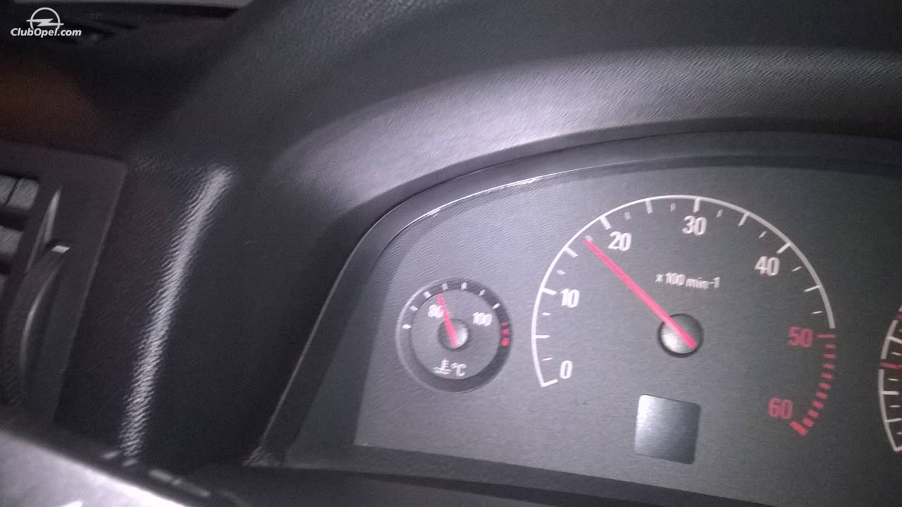

Buna seara! Am un opel vectra c din 2003 motor 2.0 dti si nu se ridica acul de la apa mai mult decat in imaginea prezentata. Dupa aceea incepe sa scada. Asa trebuie sa fie? Nu e normal sa se ridice pana la 90 de grade?

Posibil termostatul s-a decalibrat si deschide mai repede.

In poza vad "apa" la 83 grade. Cam pe deschis. Prea deschis. Prea ca la tara.
Termostat.

Ea trebuie sa stea mereu la jumate nu?

Imi baga caldura foarte mare nu ma plang de caldura..ideea este ca ma gandesc ca daca nu imi ajunge la 90 motorul cica nu ar merge in parametri normali si ar si consuma mai mult...

Vectra c baga caldura ca la balamuc si cand apa e la 50 de grade.
Faptul ca baga caldura nu e un etalon al temperaturii...
Eu zic ca e termostatul defect si deschide prea devreme.
Mie (ce e drept alta motorizare dar tot diesel) abia mi se ridica si statea lesinat la 70-75 de grade.
am schimbat termostatul acum 2 ani, la ora actuala se ridica la 90-95 de grade si rareori scade sub 90, doar daca merg foarte incet si subturat...
Parerea mea - verifica termostatul...
