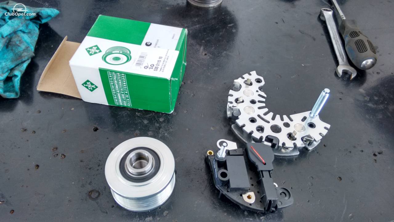

Dupa ce am fost in service si mi s-a inlocuit la alternator fulie, punte de diode si releu, la o vectra c z19dt din 2005, am patit cam la o jumatate de ora,in mers, sa imi cada servo, sa mi se aprinda/stinga bordul..si coloana centrala si faza scurta. Am tras pe dreapta si am oprit motorul. Intr-un minut am pornit-o si pana aseara totul ok. Mentionez ca de luni pana aseara masina a stat si cand sa o porneac aseara a murit bateria. Am primit curent si totul ok. In seara asta dupa plimbari prin oras si opriri/porniri ajung la niste prieteni si cand parchez iar..la fel. Dupa o ora si ceva am plecat...totul ok.
Pe tester azi a dat eroare la senzor de pe vibrochen , care mi s-a zis ca e cauza din care imi porneste greu(de cand am luat masina de un an face asa ). A patit cineva ceva de genu? S-a dus altceva atunci impreuna cu alternatorul?
La service a masurat si incarca f bine bateria. Bateria are 2 ani, din ce am vazut pe facturi cand am cumparat masina.

Ce releu de incarcare ai pus? Ce marca?

verifica in mers cum incarca alternatorul din meniul ascuns, senzorul de vibrochen poate da eroare si de la porniri nereusite din cauza bateriei slabe, bateria are ca termen de garantie 2 maxim 3 ani, nu vorbim de bateria originala care te poate tine 5, 6 sau chiar 7 ani, depinde cum intreti masina, recomand sa nu dati curent la nimeni !

In legatura cu marca sincer nu stiu. Eram in onesti si domnul de la service mi-a spus mai multe marci respectiv preturi si am ales de mijloc ca atati bani aveam disponibili ca eram in concediu..de abia il incepeam:)

Ca pret toata treaba m-a ajuns 589 lei din care 125 era manopera. Si a durat cu tot cu demontat schinbat piese si montat circa o ora jumatate maxim.

Daca releul de incarcare e mobiletron sau cargo (sunt slabe ca piese) exista riscul sa fie cu probleme de noi!

Nu e nici unul din alea 2....acum sper sa nu am probleme. Asa am patit cu rulmentii de pe fata. Aveau mufele varzavde noi...am luat de la aia vechi mufele. Dupa ce le-am dus inapoi obdata ...deci 4 bucati erau varza si urma torul model ca pret era aproape dublu. Eu dadusem 540 lei pe bucata si celalalt era 920 lei. Si le am de 1 an schimbate si o data a dat eroare pe abs si am izolat mai ok mufa si totul e perfect. Acum dupa ce schimb senzorul si ce mai am de schimbat sper sa fie si sa nu fie dus cim-ul
