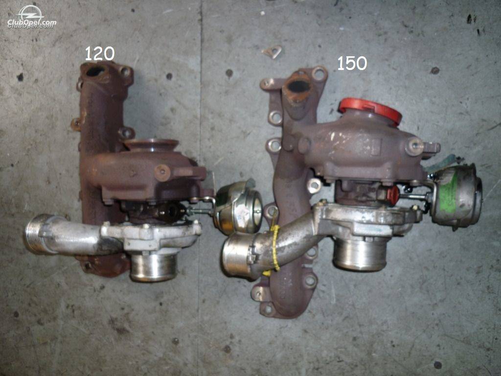

Ieri am avut ghinionul sa mi se duca turbina. In panta a facut un poc si deodata masina nu a mai tras si a inceput sa scoata un fum alb ..muuuullllttt si am oprit motorul sa nu stric si altceva. Trasa inca 500 m pana in fata casei si luni la service sa dea jos turbo..si ce mai trebuie. La dezmembrari numai motoare de 150 cp am gasit. Eu am varianta de 120 cp. Oare se potrivesc?

Ce mai conteaza. Oricum recunosc ca am gresit si nu se potrivesc de la cel de 150 cp la 120 dar am avut noroc ca cel care mi-a zis ca are masina de 150 era de 120. Cel de 120 la admisie..cele 4 "gauri" sunt rotunde si la cel de 150 cele 4 "gauri" sunt ovale si inca o parte a turbinei la 150 are inclinata iesire nu dreapta ca la 120. Dar ma bucur ca ala nu stia. Si am luat turbina cu 650 lei de o asta gtc de 1.9 120 cp care avea 85000. Sper sa fie pe bune. Ea arata f bine...chiar si metalul arata bine..la mine are rugina aia la suprafata.
