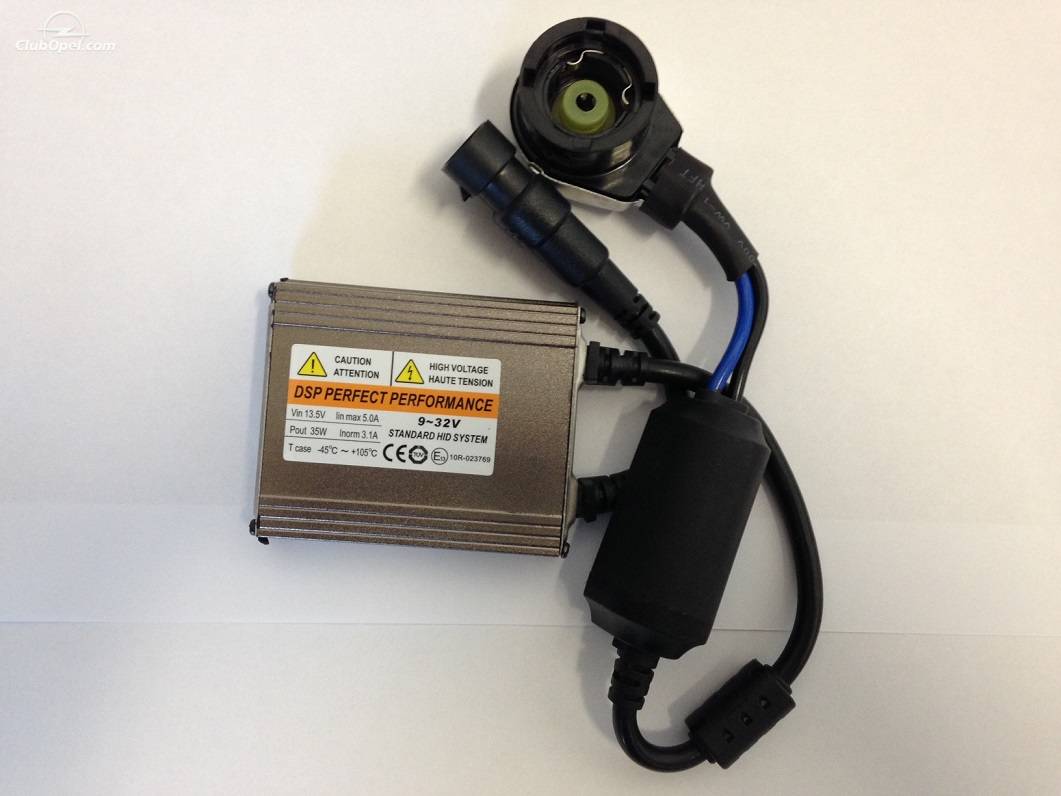

poti incerca cu un balast normal....cablu adaptor d2s si anulator eroare iesi mai ieftin in jur de 80 lei

daca erai din zona iti puteam rezolva eu..poti folosi si acest balast
