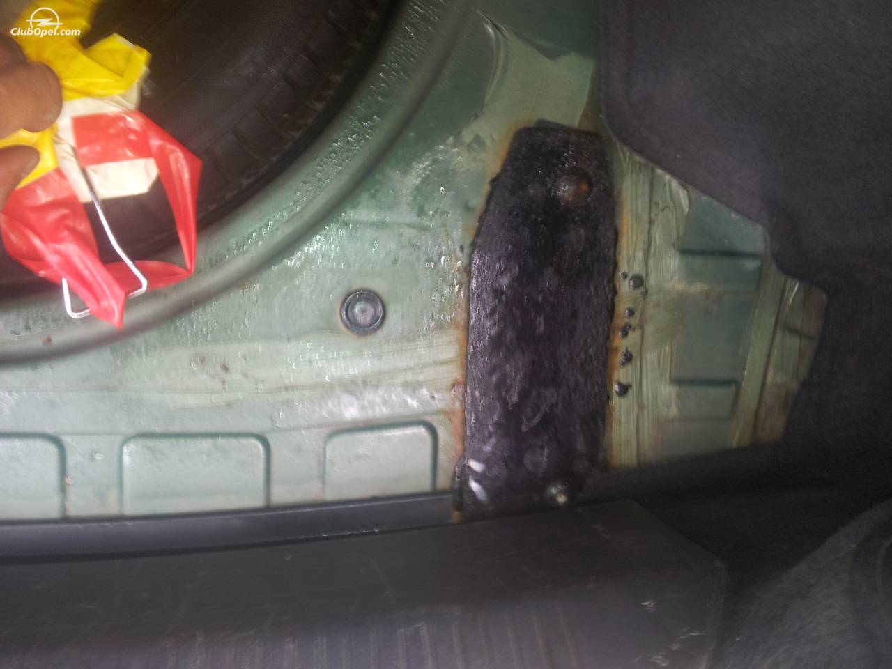

Salut tuturor celor care ma poate ajuta cu problema apei in portbagaj, mai intai vreau sa va spun ca am un opel astra g limuzina sau sedan,modelul cu portbagaj normal in spate si carlig de remorca, iar in partea dreapta unde este prinderea carligului, placa aceia de metal cand ploua sau cand este rece gasesc tot timpul uda mocheta, mai mentionez ca acum 3 saptamani in urma am dat jos carligul de pe masina si am curatat ambele placute de metal si le-am vopsit iar inainte de a le monta inapoi am topit niste zmoala si am pus sub placute dupa care am strans piulitele carligului.pot sa mai adaug ca atunci cand spal masina nu intra apa deloc si nu se umezeste in portbagaj, am dat cu jetulbde apa peste tot pe la chedere, pe sub masina, pe la aripi dar nimic umezeala in portbagaj, oare de unde si ce pot sa fac sa scap de apa aceia din portbagaj? Cu stima si respect pt.voi astept parerile si solutiile voastre.

Salut Red-dog sa sti ca antena mea nu-i legata cu portbagajul, iar chederul masinii este ok, pot sa-ti mai spun ca eu am portbagaj normal din acela lung fara stergator pe luneta, si apa o gasesc doar in locul in care este placuta de prindere a carligului de remorca.

Niºte poze ar fi fost bune. Nu ºtiu care-s plãcuþele alea de metal despre care vorbeºti.
Fã niºte poze cu bucata de portbagaj pe care o gãseºti mereu umedã/udã.
Þi-a fãcut dintotdeauna aºa sau ai avut anumite intervenþii ºi de atunci ai problema asta?

Salut, sa sti ca si inainte de a lua masina eu, adica de vreo 2 ani era placuta aia rugunita si in tot acest timp am gasit mocheta flesca mai ales pe timp de iarna am gasito de vreo 2 ori inghetata, si tocmai de aceia am decis sa ma ocup de carlig si de placuta ca ruginise rau si nu vroiam sa o pierd, am sa fac si niste poze ca sa vezi despre ce e vorba.

Am adugat si o poza

Salut b74lel, sa sti ca si eu am scos tot din masina, vb.de pottbagaj dar apa la roata de rezerva nu am gasit deloc nicio data doar acolo unde este plscuta aia de carlig dupa cum se vrfe si in poza de mai sus, pot sa-ti mai spun ca sambata am mers cu masina la spalatorie si am dat cu jetul de apa prste tot dar spre surprinderea mea nu am gasit strop de apa fapt ce ma face sa cred ca este din kuza condensului, pt.k pe partea cealalta la placuta din stanga acolo se afla toba finala si evapora apa mai mereu, eu asta tind sa cred ca este si cred ca solutia ar fi sa pun un fel fe scut dedesupt unde se prinde carligul k sa vad se mai face condens, tu ce parere ai de idea mea cu scutul?
