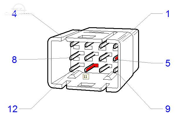

- Fire rupte in burduf (verifica burdufurile la usile din spate si burduful la usa hayon: inadit, lipit, izolat etc.)
- Pe firul WH (alb) trebuie sa ai 12v (probabil fire rupte in butduf sau switch usa sofer defect) - fara 12v nu va merge nimic aici.
- Verifica siguranta 21 de 10A
- Daca siguranta este buna punte cu un fir la switch usa sofer intre pinul 11 si 5 si se actioneaza switch-ul de la usa spate.
Daca merge - (switch usa sofer) butonul de blocare geamuri spate este defect.
Pentru rezolvare permaneta, pe placa de la switch usa sofer (cu pistolul de lipit) se face punte intre pin 11 si 5 dar se va pierde functia de blocare geamuri spate.
