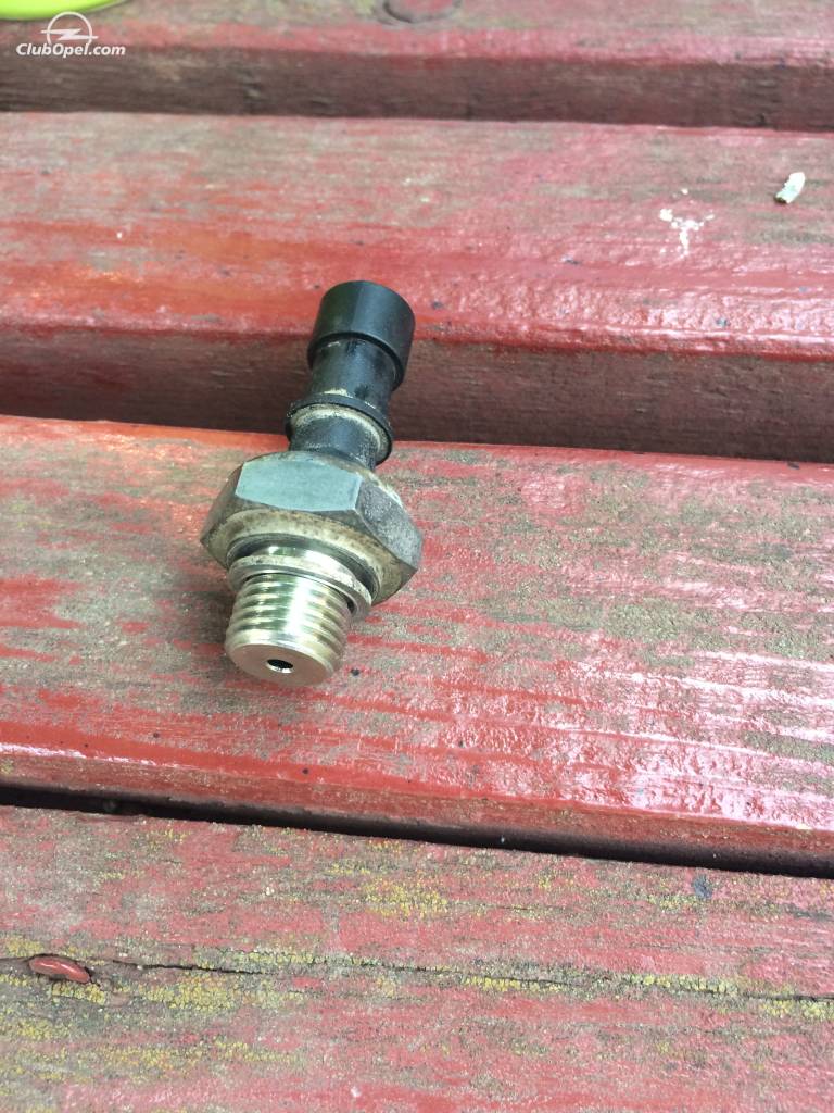

Am pierdut in total 4litri dar macar nu am stricat concediul.😀
Verifica daca curge ulei prin mufa sondei de ule,eu zic ca da.
31 lei😀
Sonda este in spatele motorului sub turbina,este insurubata in bloc,fix deasupra planetarei din dreapta.
