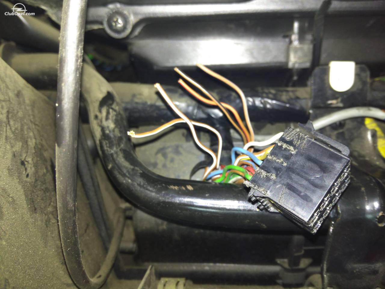

Salut
Am gasit firele din imagine taiate,dar nu pot sa-mi dau seama de unde sunt taiate sa pot repara problema cu cititul erorilor cu obd.o mana de ajutor se poate?

Scrie culorile de pe fire, 2 sunt diagnoza si 3 la TID...parca maro-alb sunt cele care te dor.
De ce nu sunt izolate? Care 'specialist' a taiat ca bip si pana si mufa ?

Sunt 2 alb-maro,1 negru-maro,1 rosu-maro,1 gri-maro.asa am luat masina si nu pot citii erorile pe niciun tester pt ca nu "vede" masina.va rog sa ma ajutati cu legaturile corecte.multumesc anticipat

Uneste cele doua maro-alb si izoleaza bine, deci lipit plus tub termocontractil.

din pacate nu merge nici cu cele 2 fire lipite.exista vreo schema sau ceva sa ma ajute in problema asta?
