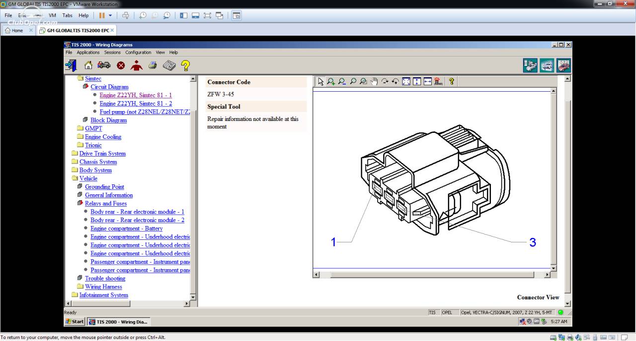

P0340 era eroarea?
Verifica siguranta FE1
Asta e mufa senzorului camshaft
Ultima modificare făcută de catastefan la Mar 16 Jun, 2015 2:28 pm

Cu contactul pus ....
Intre pinul 3 si masa trebuie sa ai tensiunea din baterie
Intre pinul 1 si masa 4,8-5,2V
Intre pinul 2 si masa trebuie sa ai mai putin de 0,3V
Mufa senzor camshaft
Raman si la parerea mea sa verifici capacul chiulasei unde s-a intervenit la schimbarea garniturii. Poate a ramas ceva intre senzorul camshaft si axul cu came si nu citeste senzorul corect.
