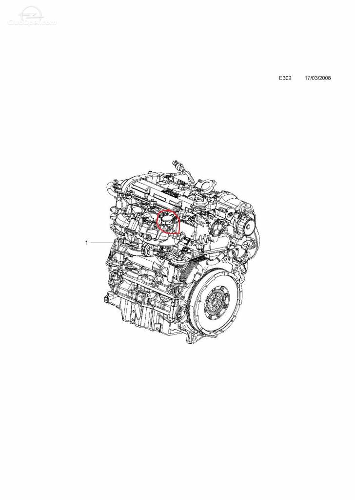

  • Nyiredi
  • Mesaje scrise: 8
  • Masina: Insignia 2009 A20NHT
  • Cont inregistrat: 10 Aug 2015
Buna Marius,
Si eu am tot acelasi motor ca si tine si face la fel. Zgomotul se aude din partea dreapta sus de la motor la mine. Acolo cica e pompa de inalte(ascunsa intr-un buretel) si banuiesc ca aia face "ticaitul" acela.
Numai bine!
Bogdan,
  • lbanias
  • Mesaje scrise: 692
  • Masina: Insignia A Sedan 2009 A20NHT
Azi am investigat si din filmare reiese ca zgomotul vine nu de la rola/curele ci undeva cum a zis Bogdan din dreapta blocului motor de la un device argintiu circular ori din vecinatatea lui. N-am gasit nici in TIS ori altundeva ce e aia, iar daca e pompa de inalte, ce face aia pentru motor si ce e cel mai rau ce se poate intimpla?
https://youtube.com/watch?v=Tp8iBMaNy_U
