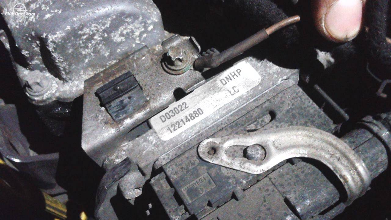

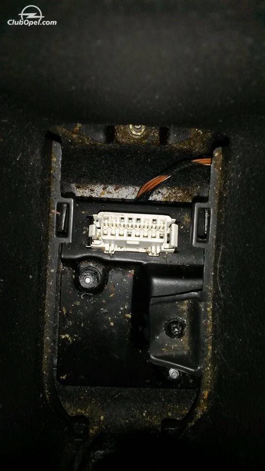

Am o zafira A si incerc sa ma conectez la ECU insa nu reusesc. Am incercat cu 3 diagnoze diferite (OP COM, Delphi si inca una care merg pe alte opel-uluri) As vrea o schema sa verific firele de la mufa la ecu, poate am avut vreun soarece in vizita 😊)) .
Am vazut ca un fir de diagnoza trece prin imobilizator apoi in ecu in 54, iar masina are alt contact/cheie fata de usi, si nu stiu care din ele sunt ale masinii. Nu stiu daca are vreo legatura sau nu asta.
Codul scris pe Ecu este 12214880
Multumesc.

Schemele electrice difera in functie de motorizare

Daca masina porneste legatura dintre ecu si immo este ok , verifica alimentarea din mufa de diagnoza(pin16) si continuitatea firului maro/alb din pin7 obd in mufa imobilizatorului.

multumesc, voi verifica si revin.
