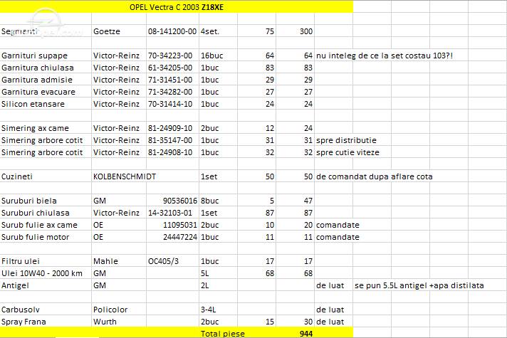

Salutare. Am un Vectra C 2003 - 175000km si de ceva timp papa ulei. Cam 4L/10.000km. In general se intampla asta la mers pe autostrada, deci probabil papa ulei la turatii mari (desi nu prea depasesc 3000 max 3500 ture). Din cate am inteles de pe forum, segmentii ar fi de vina.
Asa ca daca tot desfac motorul sa schimb segmentii, vreau sa schimb si supapele, si toate garniturile/simeringurile care pot cauza probleme. Nu conteaza ca in momentul de fata sunt ok. Ideal e sa nu desfac motorul pentru orice simering, si daca tot il desfac pentru segmenti, vreau sa schimb tot ce trebuie. Din ce am citit pe forum (ms dancuciureanu si celorlalti pentru info utile) si m-am sfatuit cu un mecanic, am inteles ca piesele din atasament ar trebui schimbate.
Ce piese ar trebui sa mai am in vedere?
Cine a mai facut segmentare (in Bucuresti) si a fost multumit? La ce service?
Multam

Parerea mea e ca ar trebui si un plan la chiulasa si verificate daca nu chiar schimbate ghidurile de supape.plus verificata asezarea lor

Bujii recomandate de fabricant! Dupa segmentare nu mai folosi in veci 10W40!

nu-mi spune ca ai luat de pe autokarma? ca doar acolo am vazut preturile astea.
sau nu au trecut TVA-ul.

gyenes a scris:Parerea mea e ca ar trebui si un plan la chiulasa si verificate daca nu chiar schimbate ghidurile de supape.plus verificata asezarea lor
Da, clar.
mihaidarie a scris:Bujii recomandate de fabricant! Dupa segmentare nu mai folosi in veci 10W40!
Am in vedere si alte bujii. Nici ca ulei de sacrificiu? Pentru primii 2000km. Apoi il schimb cu 0W40

rhydin a scris:nu-mi spune ca ai luat de pe autokarma? ca doar acolo am vazut preturile astea.
Din alta parte. De la epiesa.

sincer imi par foarte suspecte preturile.
Eu am achizitionat piesele prin autonet si nu am avut adaos deloc. Adica pretul de importator si tot nu le-am luat chiar asa.
Ai grija sa nu fie turcisme

Cea mai mare greseala posibila ca uleiul de rodaj sa fie unul prost pt ca oricum il aruncam si apoi punem unul bun !
Dimpotriva, in rodaj trebuie pus un ulei cat mai bun calitativ posibil. Ce folos ca ulterior pui " fineturi" daca uzurile premature deja s-au realizat ?

Din cate am vazut au cam cele mai mici preturi. Si eu am preferat de multe ori sa iau de la ei, decat de la un prieten care lucreaza la importator si ar fi luat piesele pt el. Aveam nevoie de factura etc.. Despre calitatea pieselor nu stiu ce sa zic, fie ca le iei de aici, fie ca le iei din alta parte sunt aceleasi piese. Poate pe original sa fie mai bune, dar si asa - nu toate. Caz concret: termostat pe original e mai prost decat termostat aftermarket. Dar asta e cu totul alta discutie.
Aries: pare logic ceea ce zici dar fiind vorba de 2000km ma gandeam ca nu prea conteaza.

Pt 2000 km orice 5w , fara -50 si fara 10w. Deci 5w30 full sau 5w40 full. Bafta si nu uita de bujii 😊 stiu eu de ce zic..
