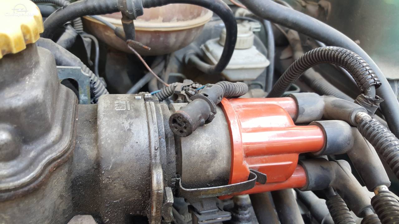

Am un opel corsa b si l-am imprumutat unui prieten pentru cateva zile...are urmatoarea problema...cand o pornesc acul de la temperatura apa creste foarte mult iar cand merg cu ea nu sta intr-un loc...de exemplu ,cand fac curba se misca in sus si in jos...cand dau semnal tot la fel(si luminile din bord licaresc)...m-am uitat la sigurantele din interior si sunt ok...mi s-a resetat si ceasul din bord...am deschis capota si am observat o mufa care este iesita...nu stiu unde trebuie bagata si daca are legatura cu problema mentionata...am atasat poza mai sus...va multumesc anticipat

Am avut aceeasi problema la ultimul benzinar ( alta marca ) dar cu timpul m-am invatat. Periodic trebuia sa curat punctul de masa de la borna ''--'' la caroserie. Mergi pe firul minus si vezi unde e cuplat la caroserie. Verifica de asemenea ca si motorul sa fie conectat cum trebuie la caroserie printr-o banda impletita din lite cupru. Daca nu mai exista din cauza vechimii masinii , trage tu un fir de masa intre motor si caroserie.
Nu zic ca asta e rezolvarea dar e o verificare minimala.

Mufa nu prea se vede bine. Incearca inca vreo 2-3 poze din lateral sau mai evidente.
Daca nu gasesti in zona mufei orfane nici un loc de cuplare atunci presupun ca intra intr-o "piesa" ce acum nu mai este pe masina. Poate mufa era si inainte acolo orfana dar n-ai remarcat-o tu.

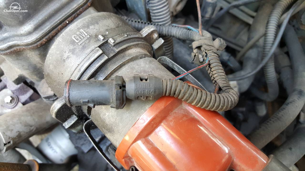

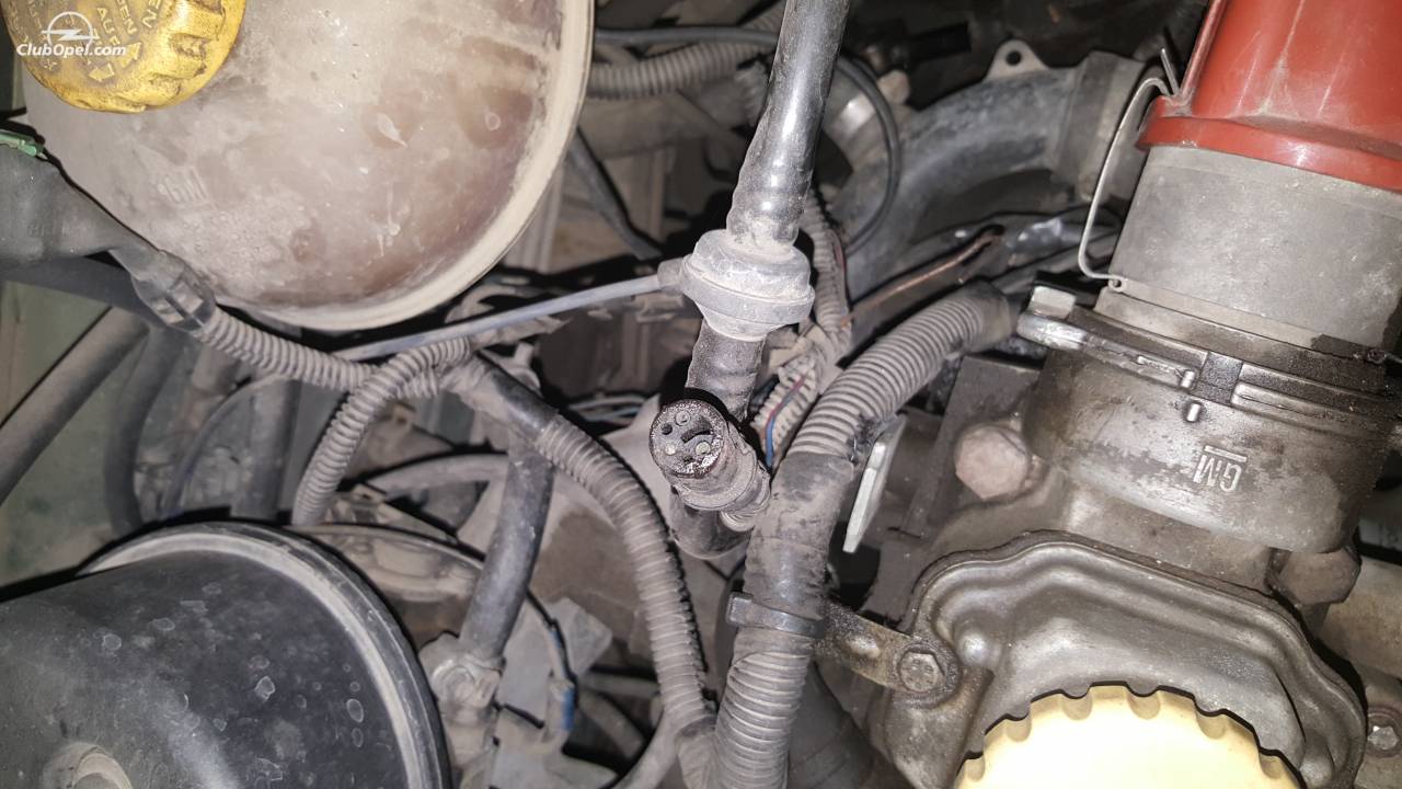

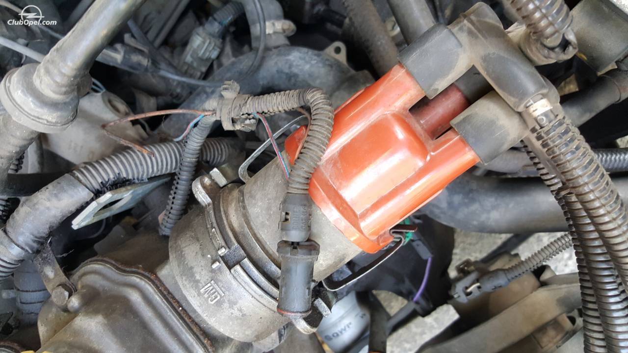

Am mers cu ea astazi si am observat ca acul de la temperatura se misca aleatoriu si atunci cand nu pun pozitiile...atunci cand le pun urca foarte tare...cand trec peste denivelari imi sare casetofonul si nu se mai aprinde iar cand iau de volan dreapta intrerupe curentul pe masina dar isi revine...am oprit o si cand am dat iar sa pornesc nu o ia si se aprinde intermitent simbolul cu check engine...am umplat pe la niste mufe(nu stiu cu ce se ocupa fiecare)si a luat o dar simptomele sunt aceleasi...am mai observat ca unde se afla bateria este mult lichid din ea...la fel si pe masa cu caroseria...am pus si niste poze cu mufa aceia

Dupa cum se vede dupa mufa , 'gaurile'' sint oxidate semn ca acolo n-a fost cuplat ceva recent.
