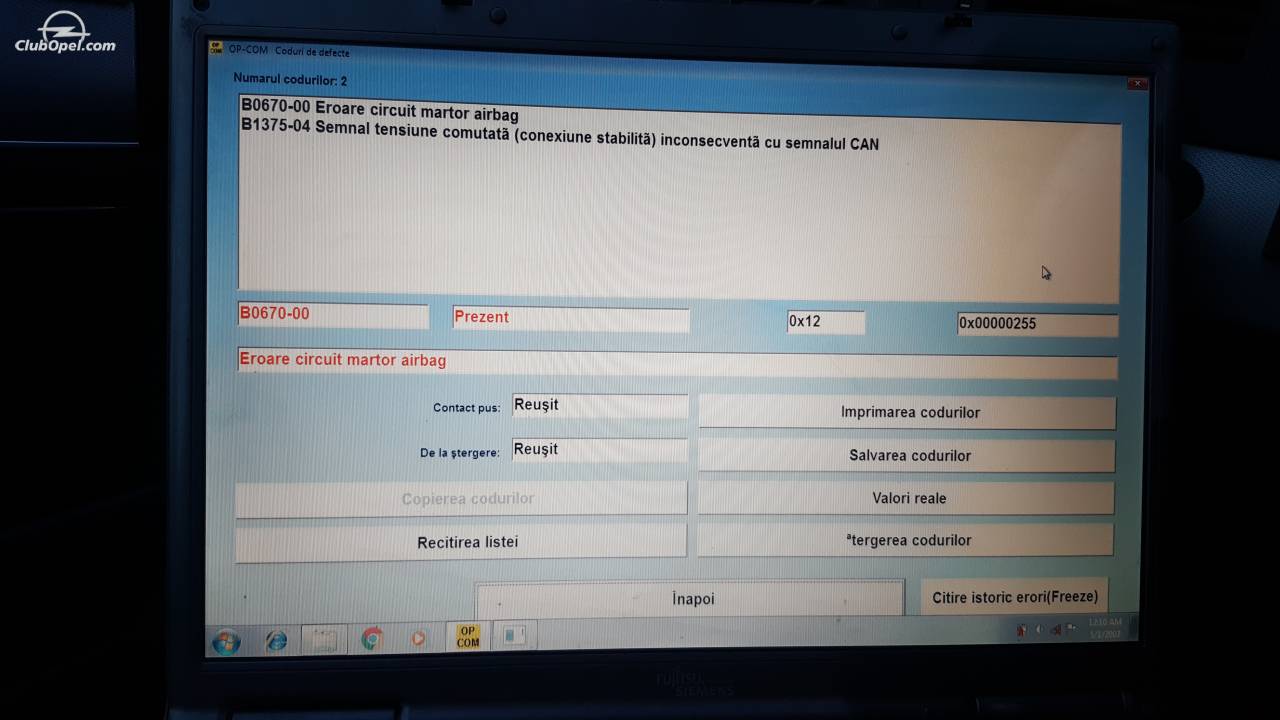

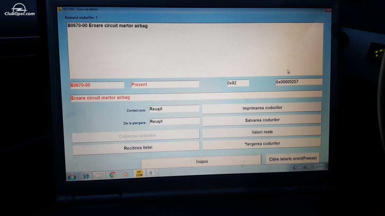

Ati rezolvat problema cu B0670-00, B1375-04 si U2201-00 ? Ma confrunt si eu cu aceste erori. Simptone:
- sta dezaburirea pornita tot timpul, l
- ledul de la airbag sta aprins doar pe jumatate ( parca nu are masa) iar la tinerea apasata a butonului de dezaburire( nu ramane stins niciunul din ele) se stinge de tot cel de airbag ( desi dezaburirea nu)
Care sa fie problema. Am tot dat search prin diverse parti, dar nimic sa rezolve.
  • Mesaje scrise: 7,025
B0670 Airbag Telltale Circuit Malfunction
U2201 CAN-Bus No Communication with EHU (Entertainment Head Unit)
B1375 Switched System Voltage (Ignition ON) Not Plausible with CAN Signal
Cred ca ai probleme cu CIM-ul si posibil cu ceasurile.
Incearca sa faci proba cu alt CIM si vezi daca se rezolva.
