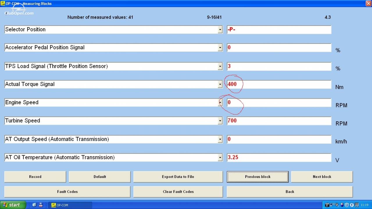

am sa postez si poze din opcom cu valori de motor

Azi am inlocuit si senzorul kranksaft tot cu siemens VDO, nici o schimbare
Ce ma ingrijoreaza este torque prea mare si 0 RPM de la motor in meniul cutiei de viteze,
Cand pornesc motorul rpm si torque arata ceva valori tampite si neoscilante , fixe timp de 3 secunde de parca ar fi o comunicare intre ecu motor si ecu cutie dupa care RPM 0 si torque sare la 400 Nm
Banuiesc ca cutia calculeaza torque-ul la valori anormale, deoarece nu are informative de la motor privind turatia?

Astazi a venit un prieten cu 16se si cutie automata, nici la el nu arata camshaft speed numai engine speed , in schimb am vazut ca cutia de viteze arata Rpm de la motor . Tin sa cred ca cutia mea este dusa, inainte sa duc masina la specialist in cutii automate am sa incerc si cu un alt ecu + sensor camshaft de la un donator cu masina functionala 100%, ca sa fiu convins ca motorul este ok
