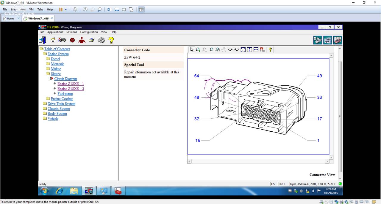

Si debitmetrul poate da P0170 si nu in ultimul rand o pompa de benzina obosita! Urmareste pe tester valorile corectiilor de amestec ( pe termen scurt si pe termen lung ) si valoarea oferita de debimetru.
Mai precis pe firele albe se masoara rezistenta de incalzire a sondei.
Iar pe celelalte 2 fire feedback-ul oferit de sonda.
Pe firele albe trebuie sa ai in jur de 9ohmi. Pe celelalte 2 fire 0,1-0,9V. Daca la sonda este OK verifica daca informatia de la sonda ajunge in ECU in pinii 8 si 57 in mufa X58
Debitmetru 9 ... 20 kg/h
Verifica aerisirea rezervorului tot pe tester ( canistra de carbon)
Verifica sa nu ai pierderi de gaze pe evacuare si /sau esapament infundat
Verifica ca admisia sa nu traga aer fals.
