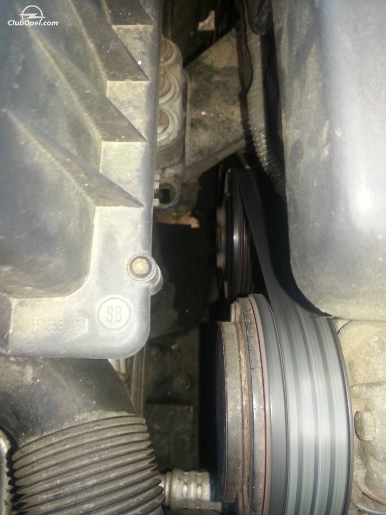

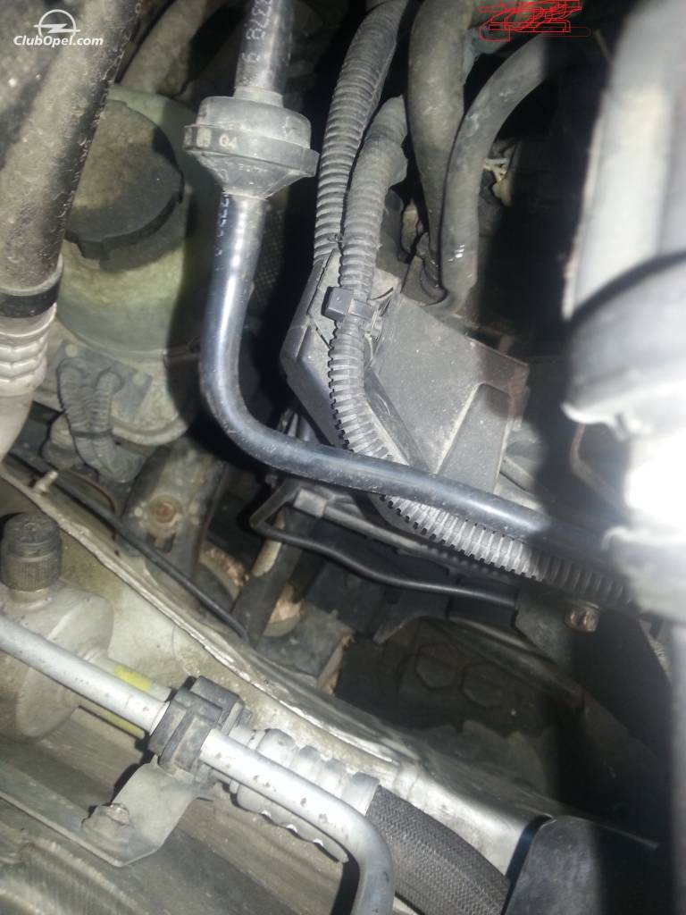

Poate faci o poza cu zona respectiva. Ies aburi cand e motorul incins, poate e antigel. N-ai pus mana sa vezi ce e?
  • marius9228
  • Mesaje scrise: 34
  • Masina: Astra 2005 Z17DTL
  • Cont inregistrat: 17 Feb 2015
Se vede pe unde e ud. Am pus un semn rosu intr-o poza marcand zona pe unde ies aburii (pe langa capac motor in partea dinspre stergatoare). Am pus mana, dar nu mi-am dat seama ce e
