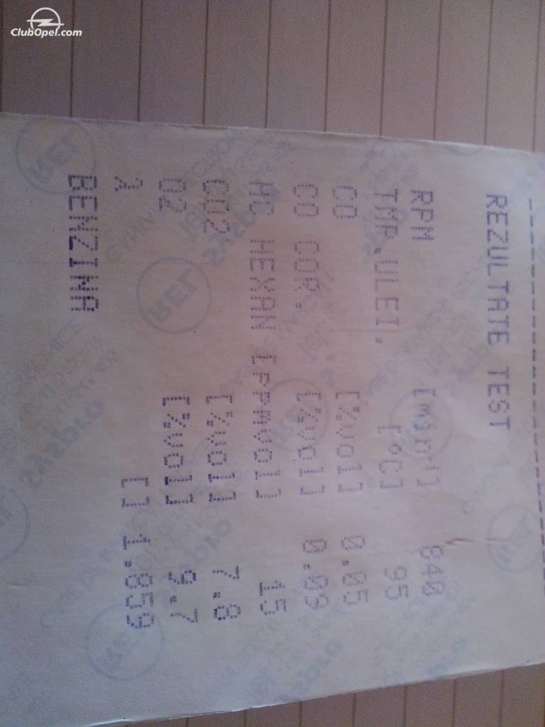

Salut! Atasez doua poze cu rezultatele unui test de noxe, am nevoie de interpretare.
Masina nu este opel, este un Rover 45 motor 1,6 benzina, euro 3.
Spuneti-mi va rog ce vedeti in neregula?

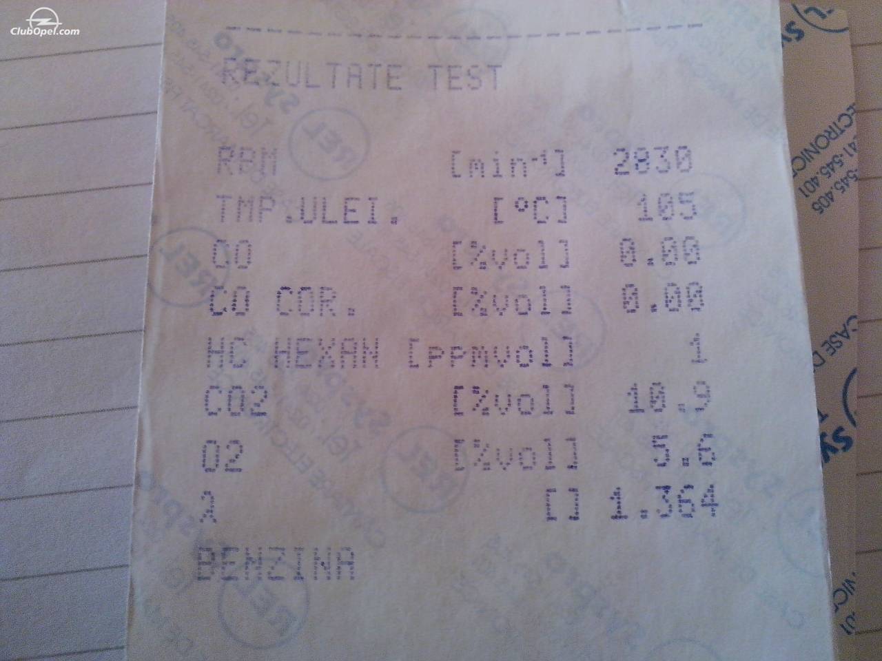

lambda putintel camn mare ... raportul stoechiometric este la lambda=1.. deci cam mult oxigen
este etansa evacuarea?

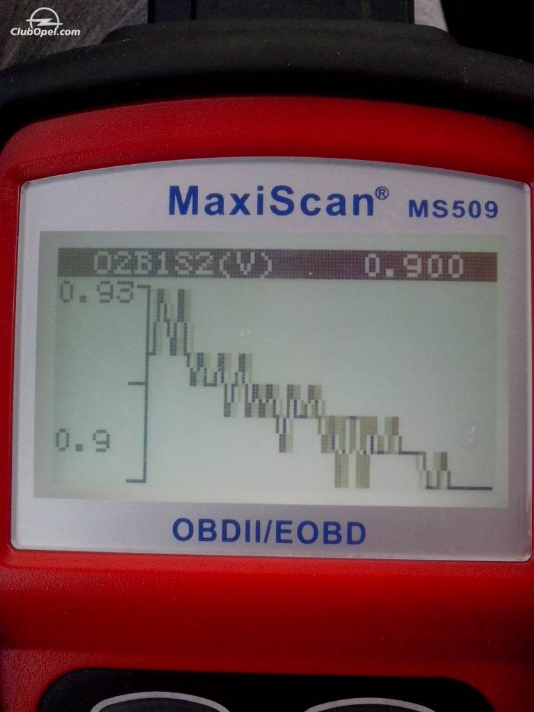

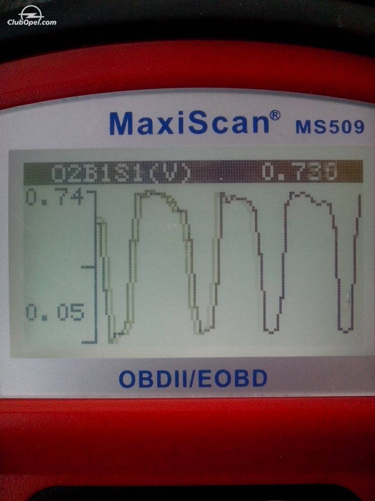

Da, asa mi-a zis si cel care a facut testul. " prea mult oxigen".
Eu testul l-am facut sa vad daca ma minte lambda 2 care merge pe bogat 700-900+ mV.
Lambda 1 merge perfect.
Cel putin ochiometric evacuarea nu are probleme, dar masina merge prost. Cu atata oxigen lambda 2 nu ar trebui sa fie pe sarac?

cu lambda atat de mare masina nu mai merge in parametrii optimi (lambda =1,05-1,1 maximum) amestecul fiind prea sarac

Ce sa-i fac? de unde sa incep? Daca acopar esapamentul cu palma incepe sa se auda cum se umfla tabla de pe toba finala din cauza presiunii.
Dupa cum vedeti sonda lambda 2 (B1 S2) sta pe bogat desi amestecul este sarac...sa fie bulita sonda?
