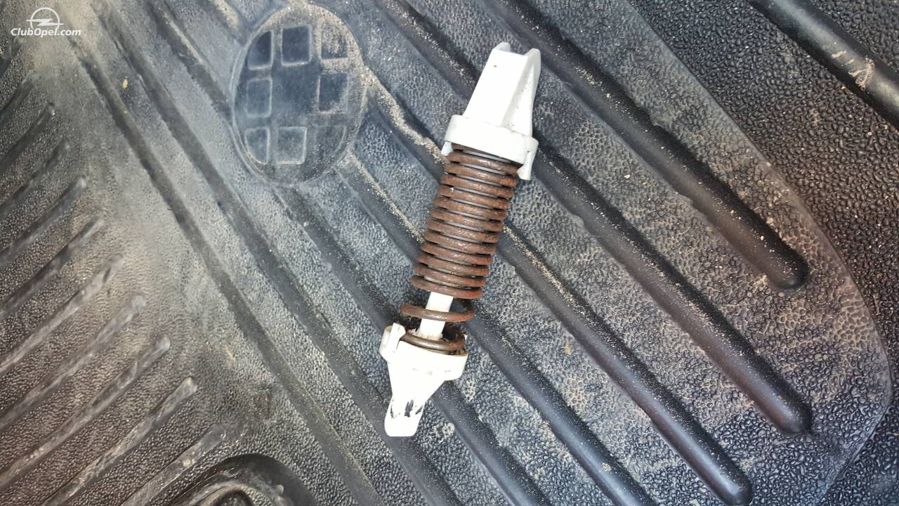

Nu stiu de unde a aparut piesa aceasta m-am trezit cu ea din mers la picioare pe la pedale si nu stiu de unde o picat si ce rol are ajutati-ma regard vectra c 2006
  • Mesaje scrise: 7,409
As zice ca e dela pedala/cablu ambreiaj ... asta daca actionarea e mecanica...

Cred ca re dreptate colegul. Pare sa fie piesa nr. 11.

Este un arc de readucere/revenire, probabil a pedalei ambreiaj ... Daca nu ai simtit nicio diferenta la actionarea pedalei de ambreiaj si/sau in functionarea masinii si daca pedala revine in pozitia initiala singura, cred ca nu sunt motive de ingrijorare ...

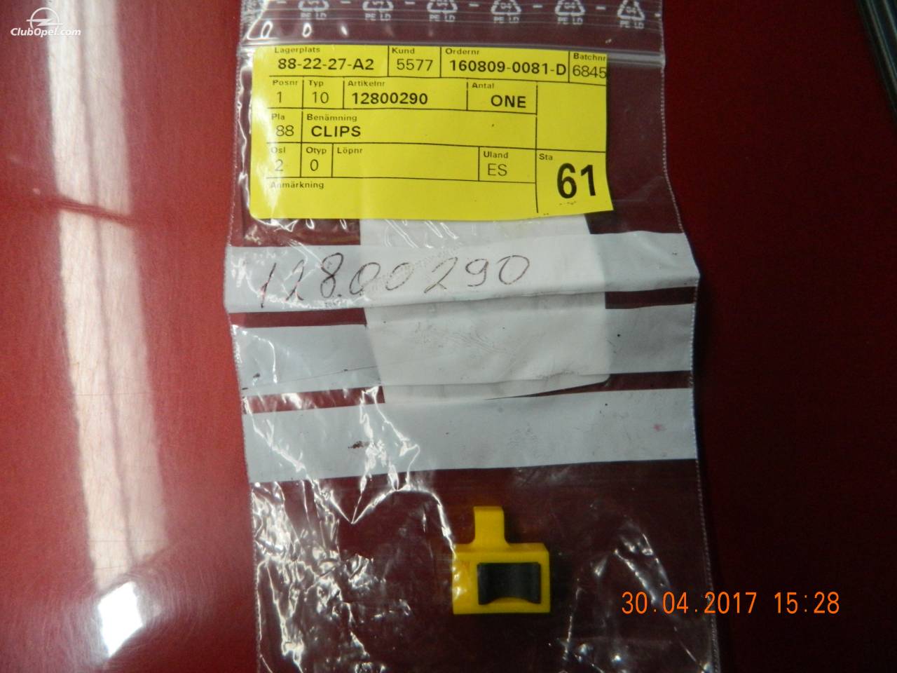

Mie nu imi functiona pilotul automat. Am mers mult timp fara el , fara sa stiu ca lipseste ,cred ca mai mult de un an , cand am facut o diagnoza ca sa vad de ce nu merge Cruise control imi dadea eroare la senzor si atunci am vazut ca lipseste arcul.
Problema la tine este ca sa rupt suportul de plastic o piesa mica si galbena

Am avut si eu probleme cu acel arc ,da este arcul de revenire al pedalei de ambreiaj ,fara el nu se actioneaza contactul de la pilotul automat,nu cumpara second pentru ca ai sa vezi ca problema este o piesa mica si galbena care cedeaza iar daca o iei second piesa este deja ,,obosita,, si se rupe din nou,pretul arcului este cam 80 de lei ca vine doar pe original.

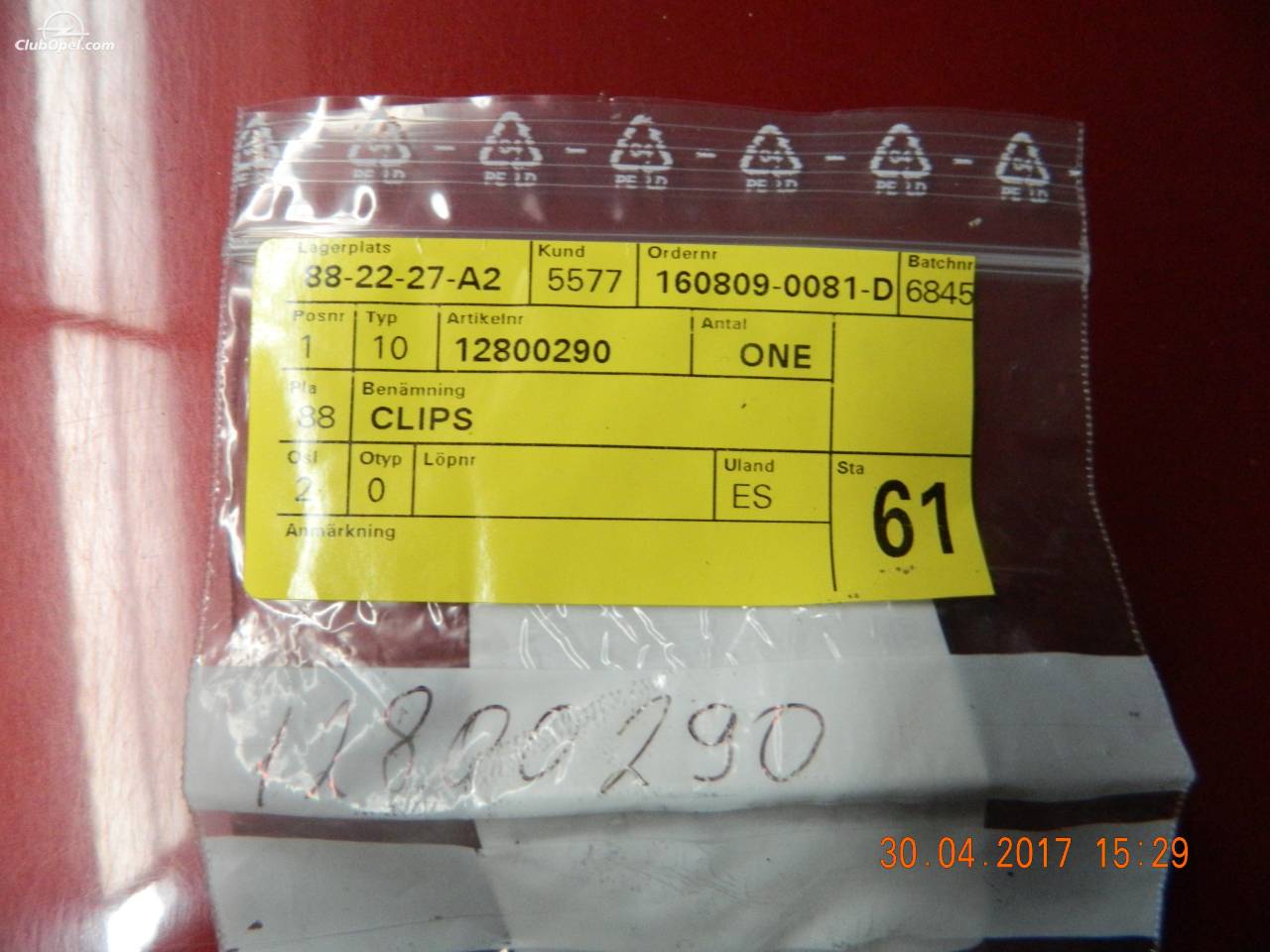

Dar de ce sa cumperi tot arcul cand se gaseste doar piesa galbena ce tine acest arc. Am cumparat-o eu anu trecut chiar in august si vine pe producator Saab si-am dat vreo 21lei sau 25lei pe ea. Se monteaza foarte usor. Trebe sa desfaci plasticul ala ce mascheaza pedalele. Vezi ca sunt 2 suruburi sub volan il rabatezi cat mai sus si le vezi, 3 dedesubt in zona pedalelor si unu care e mai greu de scos de la blocul de lumini. Trebe scos blocul de lumini si apoi desfaci surubul si cade acel plastic. Acolo ai sa vezi la pedaua de ambreiaj in pinten in care se infringe arcul si plasticul galben ce vine prins pe rigidizarea metalica. Este nitel mai greu de infipt acolo varful ala de plastic al arcului dar sigur reusesti. Acum sa caut codul la acel plastic sa nu comanzi tot arcul degeaba.
Sa stii ca acel arc nu este numai 100% doar ptr pilot( care intradevard nu mai merge daca nu e asta ) ci si ptr o revenire 100% a cursei pedalei.
Uite discutii aici https://www.clubopel.com/viewtopic.php?p=709970
https://www.clubopel.com/vie...900&start=160
https://www.clubopel.com/viewtopic.php?t=107684
Iar in ultimul link https://www.clubopel.com/viewtopic.php?p=1571040 gasesti codul piesei pe SAAB care normal ca se portiveste la Opel Vectra fiind identica. Daca e nevoie am acasa punguta cu codul original. Diseara fac o poza si atasez aici.
Sper ca am fost de ajutor.

Revin cu pozele promise.
Din ce-mi aduc aminte a durat 1 saptamana pana a sosit. Intre timp un prieten ce aduce masini din Anglia mi-a dat acest plastic pana sa vina al meu deoarece plecam la mare si aveam nevoie de pilot pe autostrada. Cand am revenit in Ploiesti piesa ma astepta frumusel in magazin. Deocamdata sta in cotiera caci nu stiu cand cedeaza cea de pa masina.Sper ca am fost de folos.
