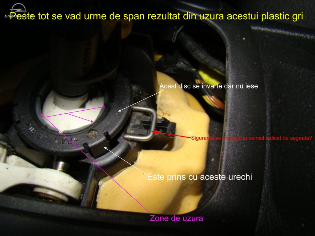

Am deschis aceasta discutie deoarece la cautare nu am gasit nimic relevant, doar discutii de pus vaselina, mai groasa sau mai subtire si ca agata sau nu la intrarea in diferita trepte de viteza.
Problema pe care vreau sa o aduc in discutie este jocul manetei de schimbare a vitezelor in suportul ei. Dupa ridicarea husei, am observat la capatul manetei o bila care are rol de articulatie gen nuca. Aceasta este protejata de o camasa de plastic in foto se vede - cea gri care s-a uzat pe alocuri. In aceea zona am gasit si span fin de plastic semn al uzurii acestui manson de plastic gri.
Care ar putea fi solutia- se poate gasi subansamble sau trebuie cumparat tot ansamblul timoneriei?
Cum se demonreaza maneta?
[img]
https://www.clubopel.com:886...mxj8_th.jpg[/img]

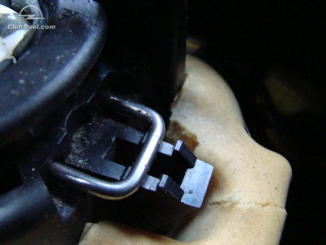

Se extrage aceea siguranta de sarma?
Intreb pt ca nu vreau sa fac vreo boacana si dupa aceea sa muncesc mai mult

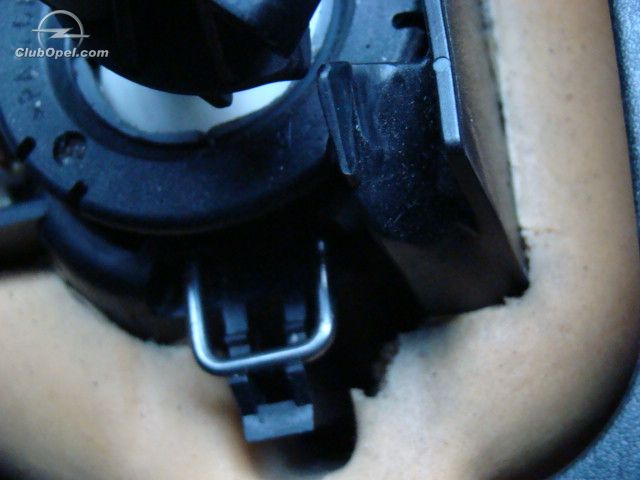

In poze se pota eobserva acel plastic gri de care vorbesc si care pe alocuri s-a macinat.
Am incercat introducerea unei foite de teflon intre bila si plasticul gri care sa atenueze jocul dar a fost o solutie de provizorat.

Nu,siguranta se impinge catre fata,se desfac piulitele care mentin pe pozitie intreg ansamblul,se desfac clemele cablurilor si gata,iese cu totul in sus.....daca gasesti o solutie sa reduci jocul in zona sa imi spui si mie,sunt interesat.Nu gasesti sa cumperi doar segmentul (in cazul tau gri)ci doar maneta cu totul la 120 euro aprox. ....te avertizez sa nu pierzi timpul inutil cautand.

O sa incerc, dar in cazul meu singura si cea mai mare problema, o reprezinta uzura camasii aceleia gri, care genereaza jocul de care vorbesc. Pe lumina, sper sa ma dumiresc cum se desface. Multumesc, oricum.
Daca aveti timp, uitati-va putin pe poza ca sa vedeti unde am eu problema.
