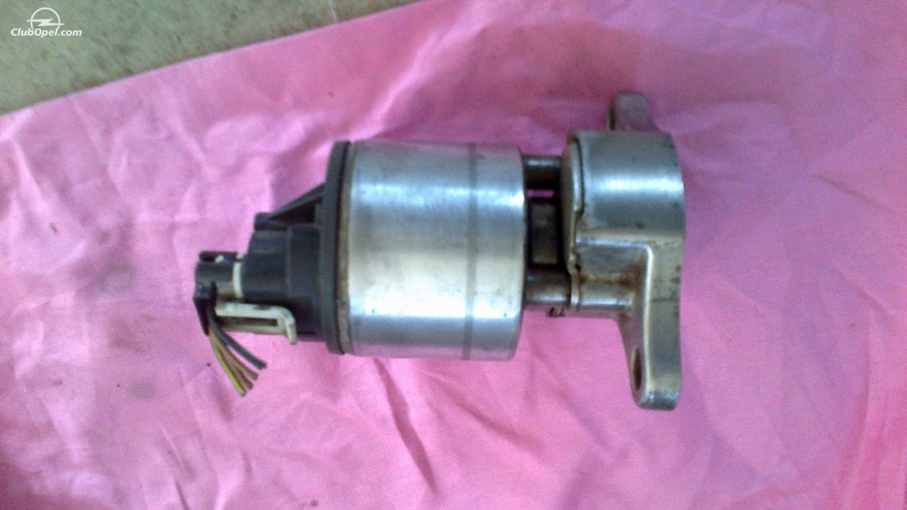

Salut, am o astra g din 1998, 1.6 16V X16XEL, in mers la viteza constanta imi fluctueaza turometrul si automat imi da "suturi", de vreo 2 ori mi s-a aprins checkul de la motor, am pus-o pe tester si mi-a gasit eroare la EGR, l-am dat jos, l-am curatat, aceeasi simptoma, eroarea mai apare. Vreun coleg cu acelasi tip de motor care vrea sa ma ajute si pe mine sa fac o proba cu EGR-ul de pe masina lui din Ploiesti sau din Pitesti. Astept raspuns. Va multumesc.

Salut. Am avut aceeasi problema. EGR la X16 XEL nu se curata. Nu e ca la Diesel. Nu mai sta pe ganduri , cauta unul Second Hand bun sau unul nou , schimbal si si gata, ai masina noua . Numai bine.

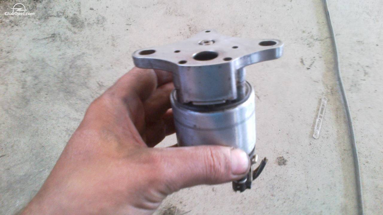

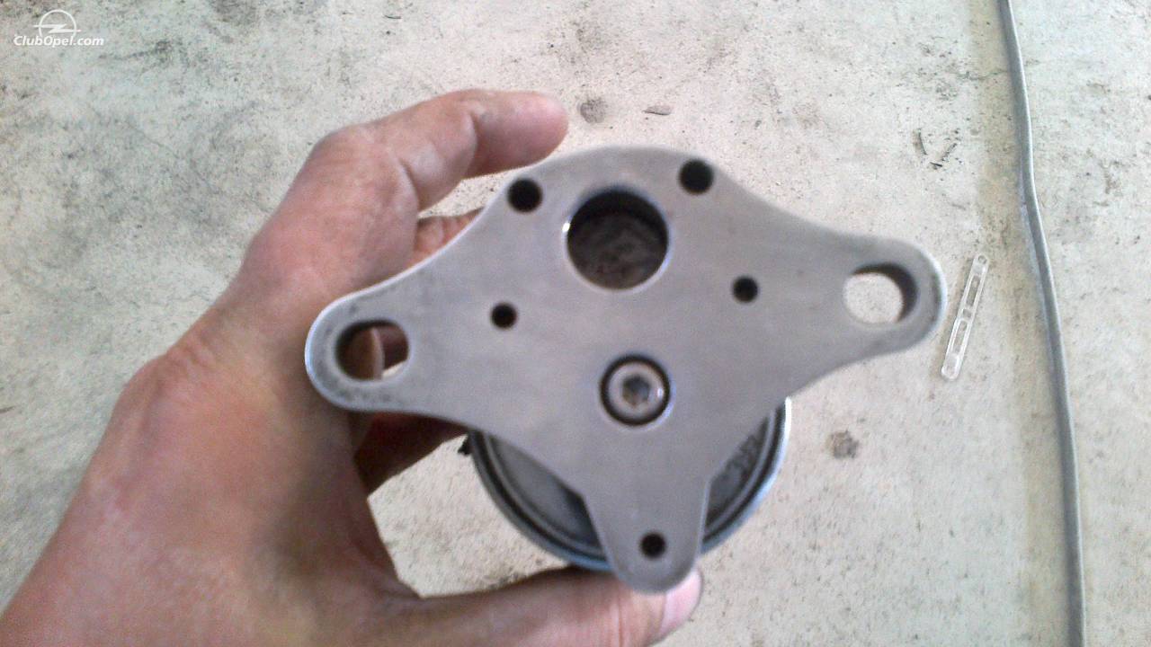

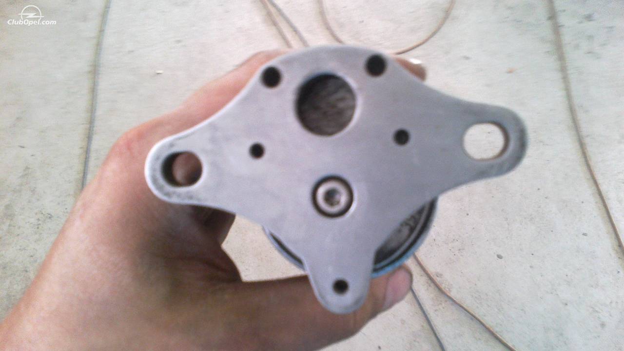

L-am curatat cu carburol, partea mecanica functioneaza, probabil la partea electrica e ceva de vina

Cine te-a pacalit ca nu se curata EGR la X16XEL ? Eu l-am curatat de 2 ori in 3 ani si am scos destul de multa mizerie.
@pardalion dar ai incercat sa-i faci un test pe partea electrica ? Pui 2 fire la pinii 1 si 5, la baterie si vezi daca mai este in toate mintile
