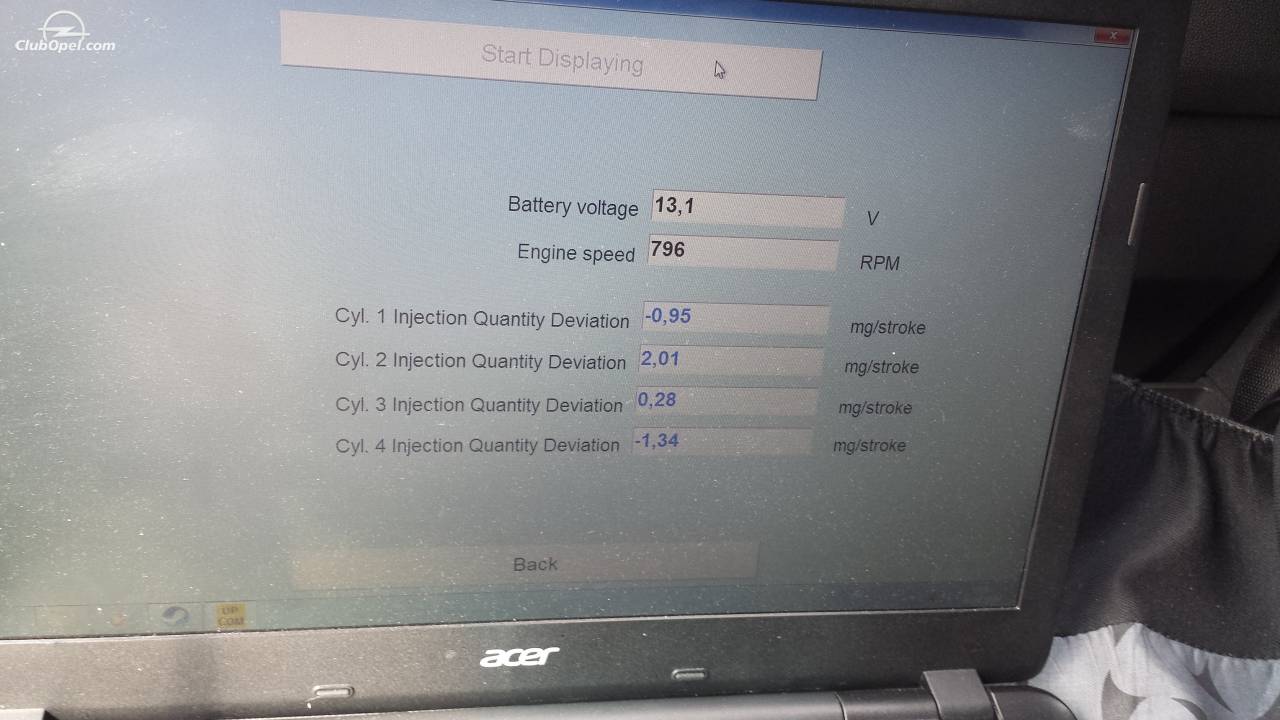

Clapeta de acceleratie am sa o schimb ,ca am mai curatat-o o data si cred ca a intra iar ulei la partea electronica.O parere despre parametrii injectoarelor?
  • xcuseme
  • Mesaje scrise: 1,436
2 si 4 sunt mai nasoi, dar se zice ca pana in valori de maxim 3 sa nu iti faci griji. Valorile alea trebuie sa fie cu motorul cald... acolo conteaza.

Ce spune-ti... ar merge o curatare cu solutie?Am gasit ceva de la Liqui Moly..scrie sa o torn in rezervor

Eu am reparat injectoarele cind aveam 1,65 pe 2 dintre ele....se face verificare la retur...daca da mult pe retur ..reparate ca altfel cind da frigul porneste din ce in ce mai greu!P1125..clapeta de acceleratie ..am aceeasi problema,am cumparat pina acum 3 clapete SH ..sunt toate duse chiar daca vinzatorul,,garanteaza,, pentru ele.....ramine sa cumpar una noua chiar daca costa intre 930-1200 lei....sper sa nu mai am probleme !
