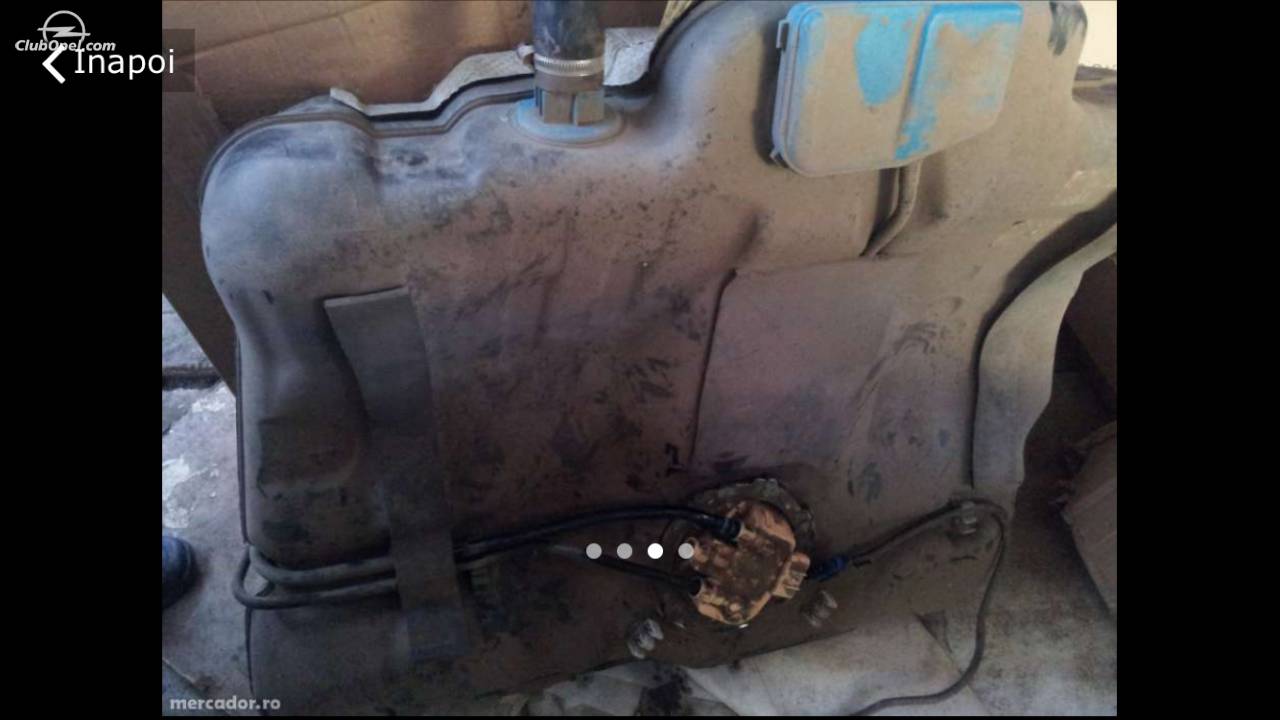

Ce este piesa albastra de pe rezervor ? Așa aratã un rezervor de Opel Vectra c motorina.

oare o fi vreun filtru ceva?
nu am vazut pana acum nici un rezervor de vectra c dat jos...
o avea legatura si acest model sa fie montat doar pe masinile cu dpf?

Astazi am programare la service sa dau rezervorul jos. In prima faza am fost si au suflat cu aer in gura de umplere a rezervorului mai precis unde exista 2 orificii cica cele '' de prea plin" , dar fara rezultat.

Acea piesa albastra este un rezervor de aer care comunica cu rezervorul de motorina printr-o supapa. Supapa era partial blocata la eliminarea aerului din rezervor (atunci cand alimentezi cu motorina), cand tragea aer de afara functiona corect (cand se consuma motorina din rezervor ).Rezolvare : decapsarea piesei albastre, scoaterea supapei si montarea unui furtun mai lung pana la nivelul gurii de alimentare cu motorina .
