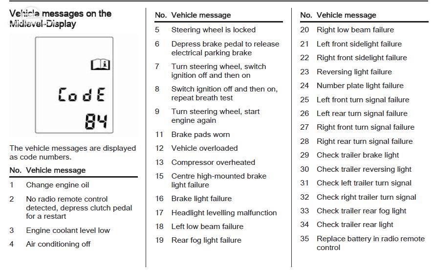

Sper sa nu gresesc ca scriu aici...Mie imi apare pe bord error22. Din ce am citit, este vorba de pozitia de pe dreapta. Am schimbat si becurile si tot asa imi face.Aveti idee ce sa-i mai fac? 😊

ai schimbat becurile cu leduri ? iti da eroare si becul se aprinde? cu ce intensitare aia de 21w sau cu cea de 5W sigurantele 2 si 3 din tabloul de bord sunt bune, ceva oxid pe ele 🙄

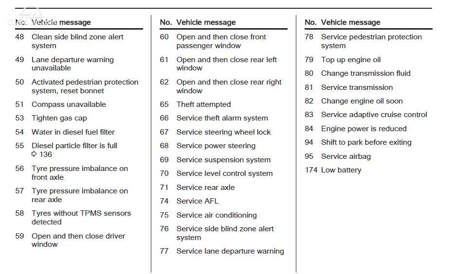

Am 38000 km cu astra j 2010 benzina si ieri mi-a aparut pe bord: code 16.Daca apas butonul set/clr eroarea dispare, pana cand pornesc iar motorul.

vezi becurile de frana cel mai probabil unu ars

Sunt functionale toate 3.Dupa doua porniri azi, a disparut mesajul din bord.
