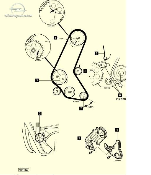

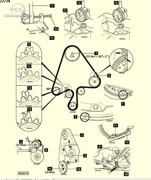

Va salut.
Am eu 2 imagini cu distributia motor X17DTL si cu motor X17DT ,sper ca va poate ajuta cu ceva. Bafta.
