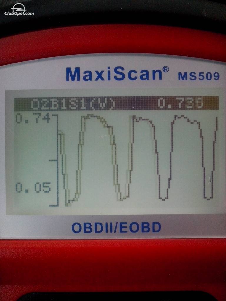

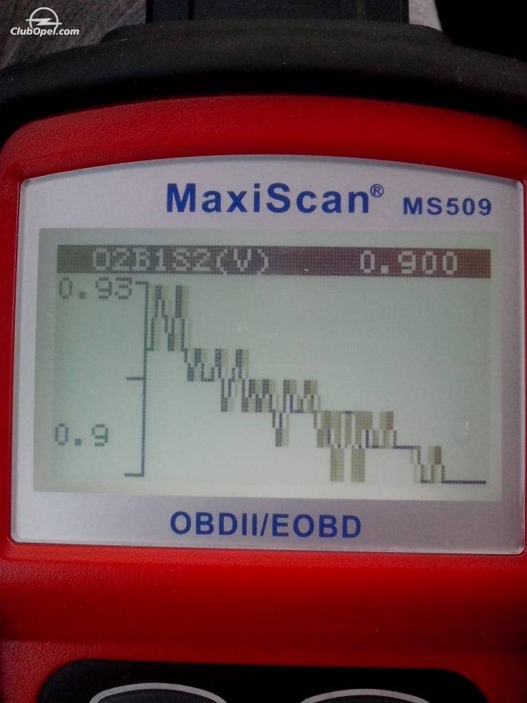

Eu testul l-am facut sa vad daca ma minte lambda 2 care merge pe bogat 700-900+ mV.
Lambda 1 merge perfect.
Cel putin ochiometric evacuarea nu are probleme, dar masina merge prost. Cu atata oxigen lambda 2 nu ar trebui sa fie pe sarac?
Ce sa-i fac? de unde sa incep? Daca acopar esapamentul cu palma incepe sa se auda cum se umfla tabla de pe toba finala din cauza presiunii.
Dupa cum vedeti sonda lambda 2 (B1 S2) sta pe bogat desi amestecul este sarac...sa fie bulita sonda?
