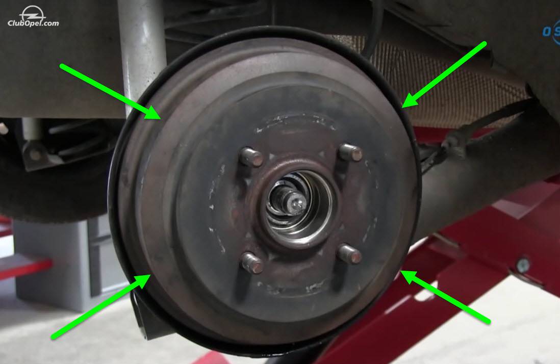

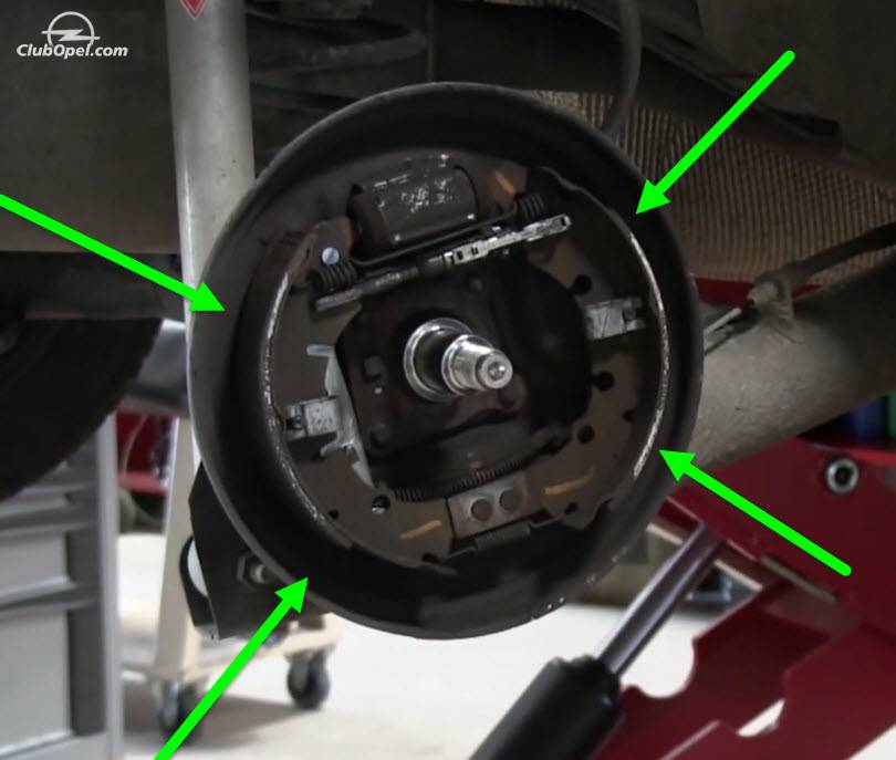

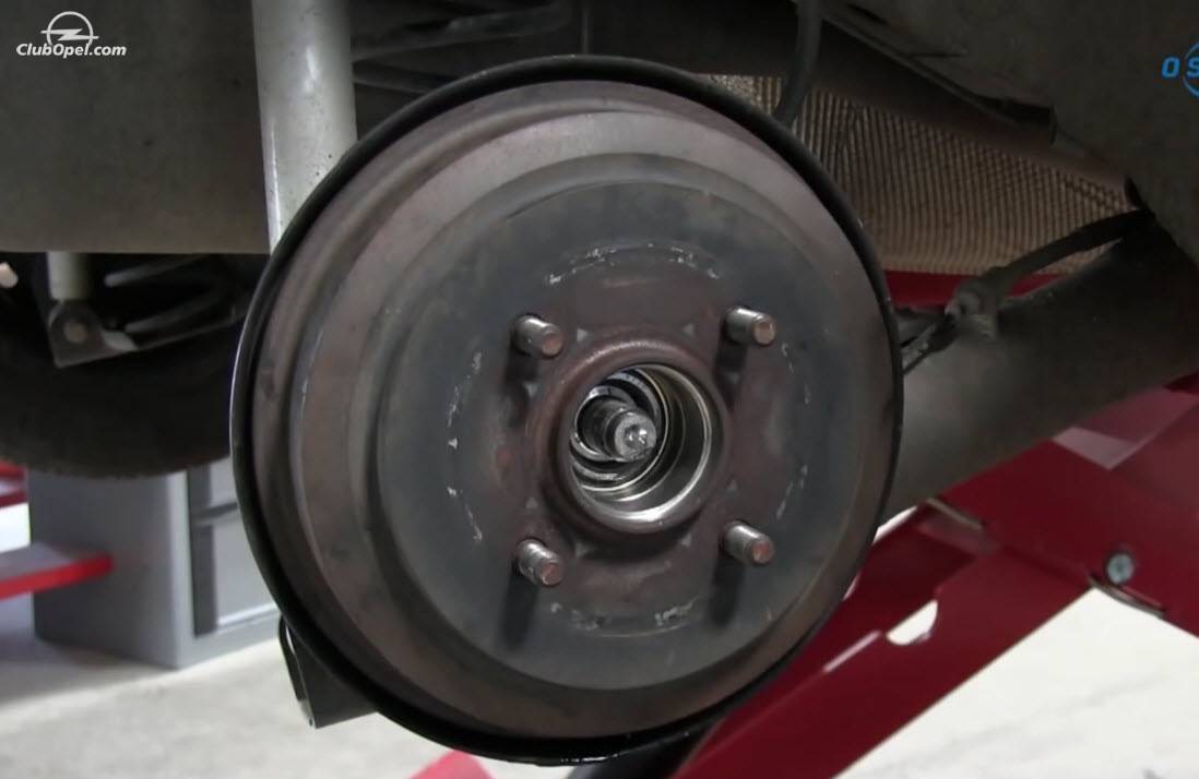

Mai am o nelamurire de Ford si tot sistem franare.
Am vrut sa vad sabotii spate cam in ce stadiu sint dar pentru ca nu am umblat 10 ani la sistemul fe franare, banuiesc ca si aia sint pe terminate.
Dat jos roata si pauza. Nimic surubel inecat nici aici. Am desfacut piulita centrala (stil Dacie), ok, s-a slabit tamburul, "juca" in mana dar n-am reusit sa-l scot nici sa mor !
Am dedus ca tamburul are un fel de "buza" pe marginea lui interioara si care dupa montaj "vine" in spatele sabotului. Practic sabotul lucreaza " inecat" in tambur.
Am vrut sa imping cumva de saboti (sa-i comprim) dar n-am reusit. Am banuit ca ar fi o solutie sa deschid un aerisitor dar n-am vrut sa risc aer pe instalatie doar pt un "vazut".
De ce naiba s-a complicat Ford cu bordura aia interioara ? Adica sper ca am dedus bine ca ar fi ceva stil piedica acolo.
Naiba stie ca la Opel in 10 secunde dupa demontarea rotii am dat tamburul jos , fara buze, contre si borduri.
Ps - am vorbit acum la tel cu 2 amici care se stiu mai bine cu mecanica. Unul mi-a spus ca nu exista nici un fel de bordura ci doar sabotii au facut un sant adanc de uzura; celalalt mi-a spus ca tamburul are o margine interioara ( varianta pe original) si ca am nevoie de nu stiu ce scula speciala sa " strang" sabotii. Ca cica asa era si la Matiz si la prima demontare mecanicii polizau acea bordura cu un flex.
Pe clubford am reusit sa gasesc o postare ca varianta de mijloc - doar uzura si ca am nevoie de scula aia.

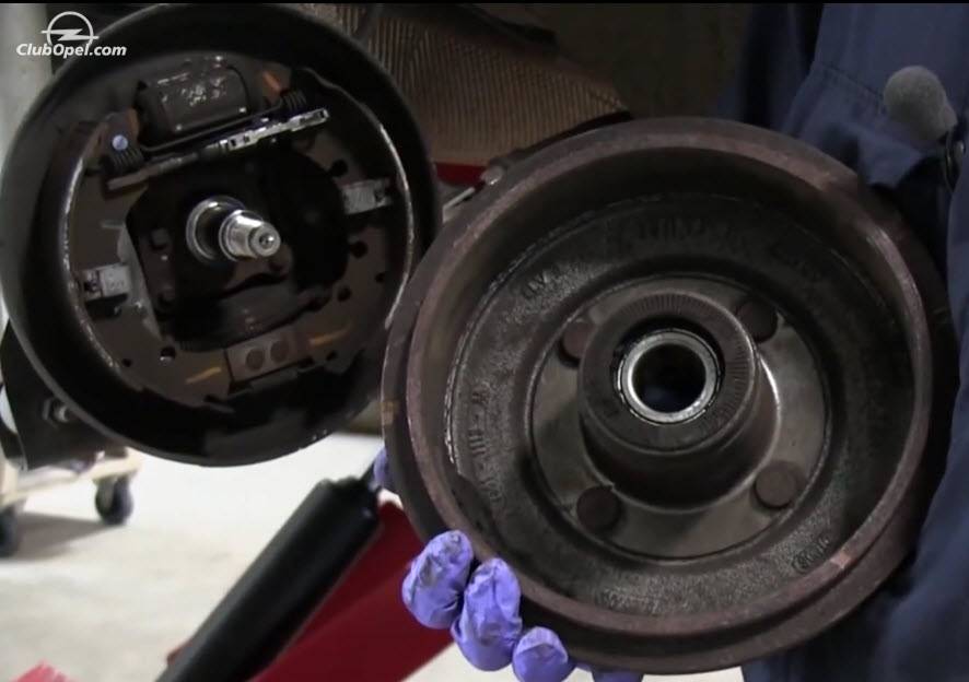

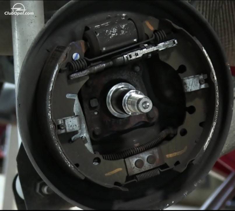

Cam toate isi fac buza in tambur.
Asiguri masina la roti, lasi frana de mana jos eventual mai desfaci de la piulita daca este cazul - si dupa ii tragi cateva ciocane nu foarte tari potrivite pe lateralul tambului ca sa slabesti saboti - sa se indeparteze de tambur de la socul facut de ciocan.
http://www.youtube.com/watch?v=0maEagJRHEI - ce mai ca la opel. | detalile fac diferenta asa ca fi atent la ele.
Cu reglarea la frana de mana te descurci scrie in manualul de reparati.

@T.ion ..... stimabile - l-am urmarit pe frantuzu' ala pana desface tamburul si m-am plictisit. Da , am desfacut piulita si nu cum face el din prima cu clicket ci cu tubulara pusa pe prelungitor pana porneste piulita.
Bun , si apoi am ciocanit si eu in toate felurile pe lateral . Tamburul se misca lejer la mine in palme doar ca ceva nu-l elibera.
Din cat am putut privi ,,cu curba,, , tamburul are un umar patratos care da in saboti. Daca incerc sa-l smulg cu o forta mare , cred ca vine cu tot cu saboti - ceea ce nu-i de dorit , evident.
Oricum iti multumesc @T.ion pentru stradanie si ajutor.
Dupa ce reusesc sa scot tamburul ( pt ca tot se va intampla la un moment dat ) tu vei fi primul caruia ii voi arata niste poze pentru ca sa fi pregatit pentru cand vei avea ( daca vei avea vreodata) Ford Fiesta ! )
Nah , cine are Ford si mai cunoaste si are buna-vointa sa ma ajute cu o idee , ce sa zic , multumesc ! - dar nu e cu suparare daca e doar liniste.
