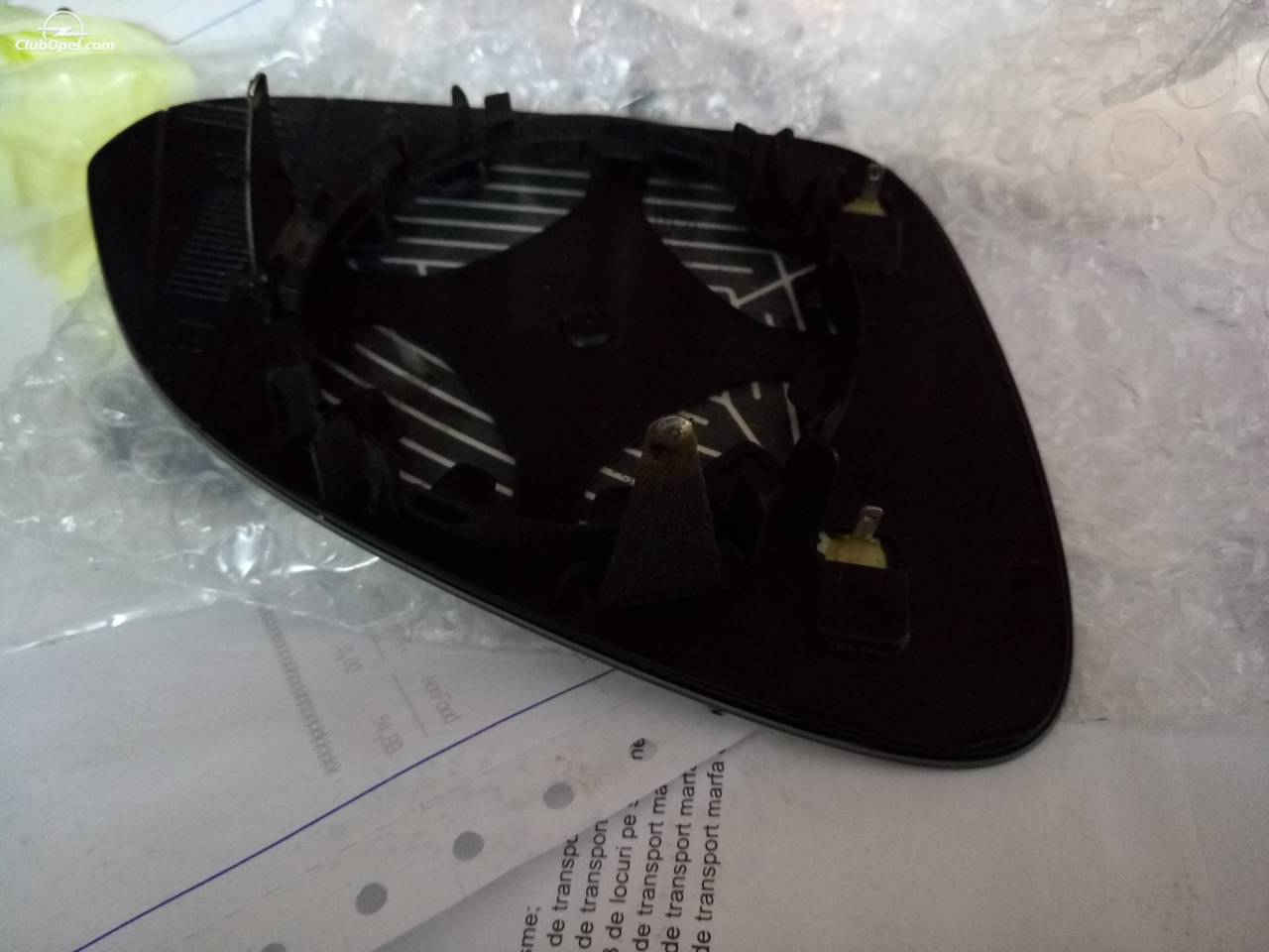

Azi am profitat de vremea calda si am reusit sa dau jos sticla de la oglinda care nu functioneaza,tensiune pe fire este ,contacte perfecte,in spatelele oglinzii am sesizat usoare urme de dezlipire pe margini intre plastic si sticla . O fi de la doar atat? Sa nu functioneze chiar deloc? De relipit si poate cu ceva? Sau doar schimbat cu unul nou?

Eu nu stiu exact sa-ti spun dar cred ca odata ce s-a dezlpit nu cred ca mai reusesti sa-l faci cum era....cred ca ar trebui sa-ti pui o sticla noua si ai rezolvat problema. La mine merg dupa cum spuneam oglinzile incalzite doar ca merg de la o anumita temperatura si nu se incalzesc ca sa arda, dar functioneaza.
