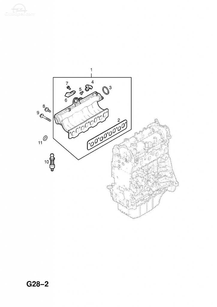

Verifica tubulatura de la iesirea din intercooler pana la galeria de admisie.
Senzorul de presiune barometrica este pe galeria de admisie catre zidul de foc.
6 93177414 6235631 -SENSOR,VACUUM,INLET MANIFOLD PRESSURE (NLS.- USE 93190052 12 35 258)
6 93190052 1235258 -SENSOR,VACUUM,INLET MANIFOLD PRESSURE

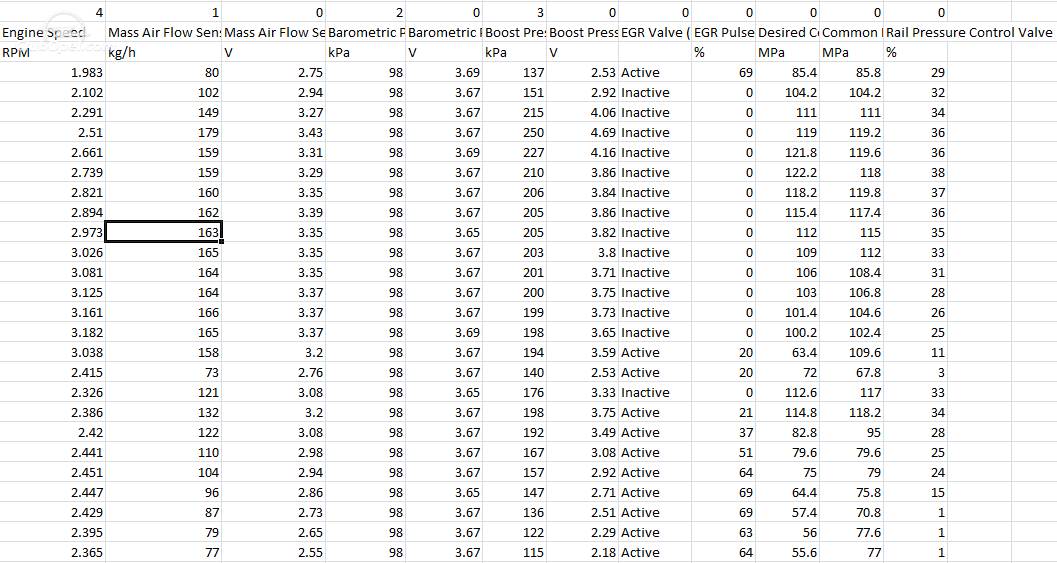

Am facut log-ul (treapta 3 pedala la 100% de la aprox 1900rpm)
De pe la 2800rpm intra in limp mode. Vad ca nu mai am eroare pe senzorul barometric dupa schimbarea lui. In schimb am doua erori:
1. P1190 - Rail Pressure Valve Range/Performance (0B) - Not present - asta e prezenta mereu si cred ca genereaza pornirea mai greoaie.
Cand intra in limp:

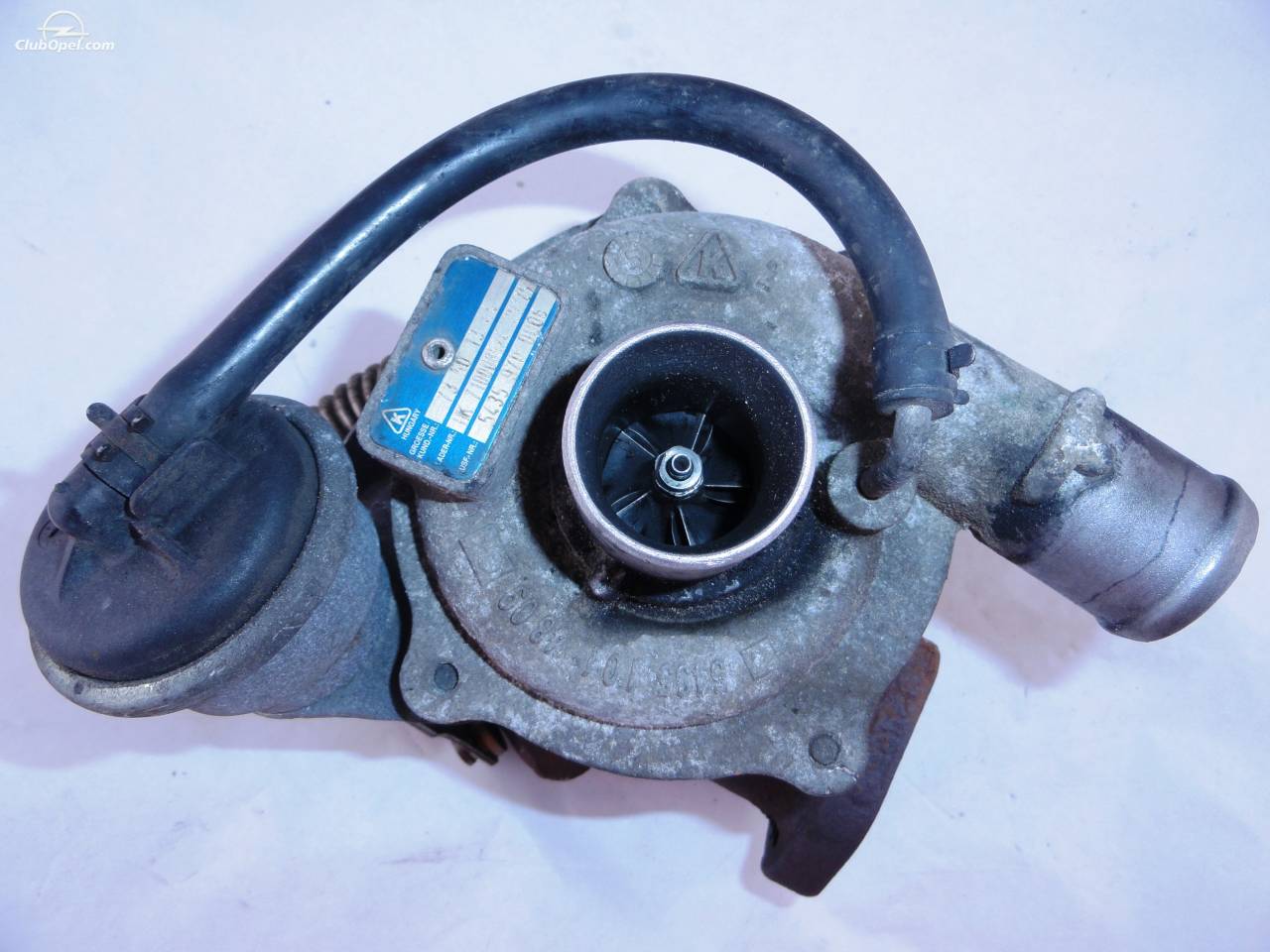

2. P0108 - Boost Pressure High Pressure (07) - Not present. Deci din cate imi dau seama face suprapresiune. Din ce am vazut turbo este cu geometrie fixa. .
Cand intra in limp:

Din ce-am mai rasfoit am gasit ca pe Corsa C ar fi un motor CDTI ( Z13DT ) de 70 cp dar se pare ca are o turbina cu geometrie fixa.
Z13DTH si Z13DTJ ar fi fost puse pe Corsa D si au turbine cu geometrie variabila (75 si 90 cp)

Baro are sigur. In logul de mai sus se vad valorile. Pe forumurile de afara asa am citit ca ar fi in map. De ex la Passat asa am. Nu inteleg de ce face suprapresiune. Astea cu geometrie fixa se gripeaza mai greu. Pierderi de vacuum nu e cazul ca nu se comanda turbo prin vacuum. Maf defect nu cred ca da limp mode
