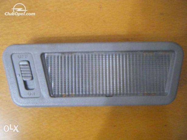

Ia o plafoniera de Cielo, are aceleasi dimensiuni, numai ca are intrerupator, poti sa-i tai curentul.
Papucii se potrivesc perfect, unul mai mare, unul mai mic.
