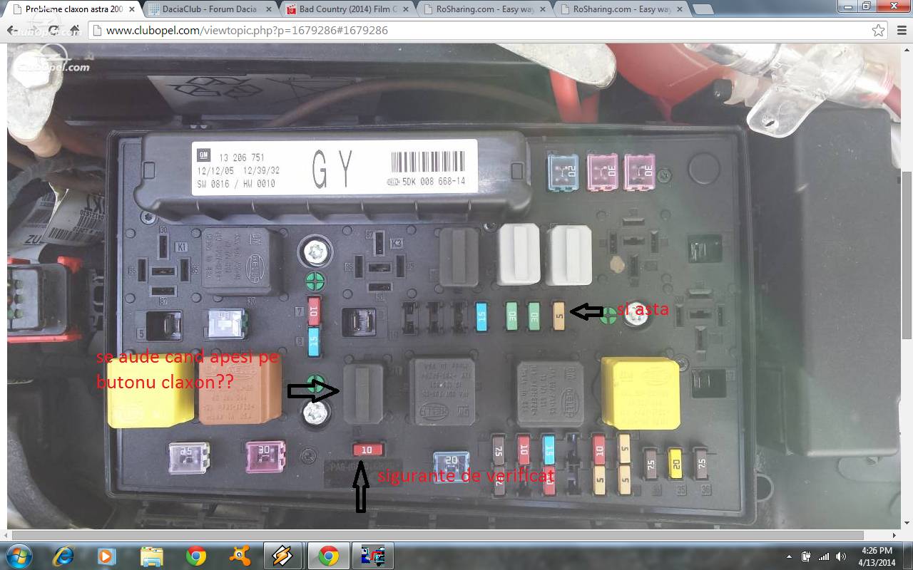

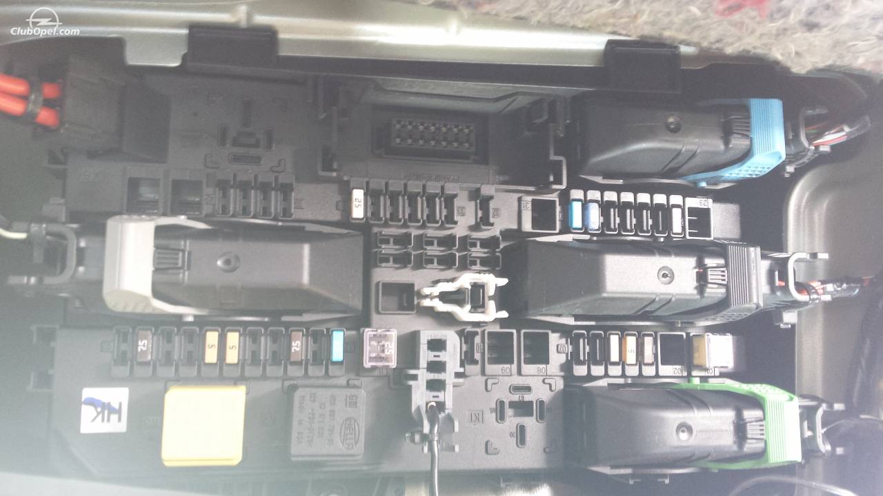

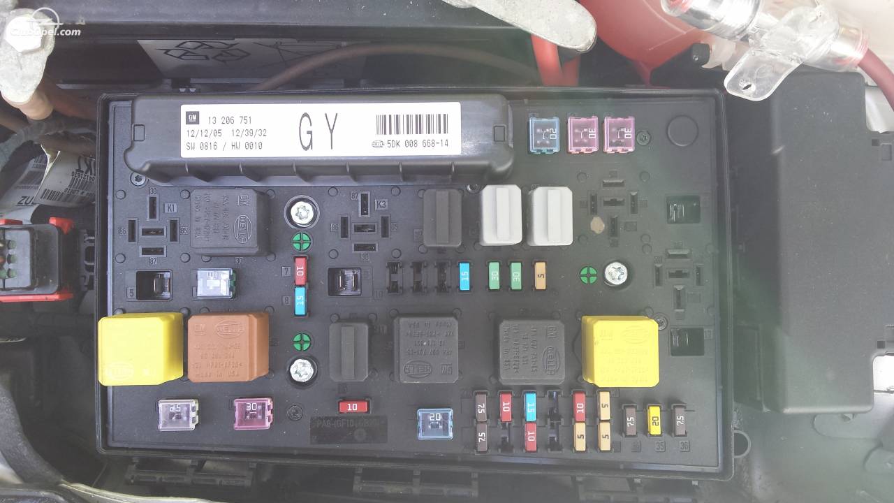

Salut baieti. Am si eu o problema cu claxonul, nu merge si am citit pe forumul dedicat claxonului ca ar trebui intai de toate sa verific sigurantele...Singura problema este ca eu nu am panoul de sigurante sub volan 😢 Am gasit 2 panouri cu sigurante (unul sub capota, iar unul in portbagaj in partea stanga sub un capac cu 2 cleme). Panourile arata cam asa
Acum problema este alta, mi-e un pic cam frica sa scot toate sigurantele si sa le iau la verificat..Ma poate indruma cineva spre cea pe care o caut ?

Conteaza mai mult de atat. Doar ca nu am stiut ca sunt atat de importante aceste detalii. In fine, am gasit cartea de la opel :> (daca vrea cineva, o pot scana intr-un fel sau altul si trimite). Siguranta pentru claxon este cea bleu de 15A de langa cea rosie de 10 (pozitia 8 ca se vede in poza.langa intre prinderile verzi ale panoului). Siguranta este ok. Din pacate nu am reusit sa aud acel releu (am fost singur la masina, nu am mana atat de lunga incat sa claxonez si sa stau si cu capul acolo) . Voi cauta un tester ceva daca nu gasesc o rezolvare...

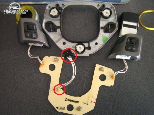

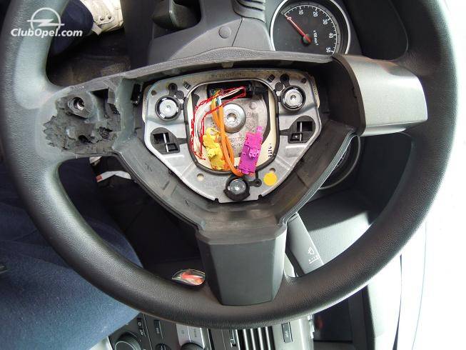

N-ai nevoie de nicio clarvazatoare. Problema se poate situa in 2 puncte la tine. Am incercuit cu rosu locurile unde apar probleme.Ambele poze fac referire la acelasi lucru doar ca in una este ansamblul montat iar intr-una demontat.
De cel mai multe ori o simpla miscare a mufei negre rezolva problema,sau scoaterea mufei dat spray contacti si bagata inapoi.
Problema cea mai mare o reprezinta demontatul airbag-ului , in caz nu nu ai mai demontat niciodata iti garantez ca va fi foarte dificil.
Apropo nu te mai chinui sa auzi releul , normal ca nu va aclansa daca nu-i pleaca impuls din microcontact.
P.S Puteai sa ai 8 tipuri de motoare sub capota ... problema este aceeasi la toate.
