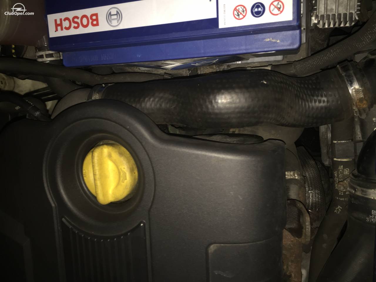

http://youtube.com/watch?v=vDmaRnFrEPc
O fi cureaua de la alternator..?
Sunetu mecanic.. La relantiv vine din zona asta:

Poate fi pompa de vacuum.

E cureaua de la alternator. Sunetul a devenit mai puternic.
Are cineva vreun tutorial (video/poze) de schimbat cureaua+intinzatoarele la astrah h 1.9 cdti 2008?
Am cautat si nu am gasit...

Care dintre curele?E foarte simplu...desfaci capacul pe partea stinga din spatele rotii stinga fata ...cum te uiti la masina din fata spre ea...acolo vei gasi cureaua de accesorii....cum te uiti spre curea in partea stinga sus ai intinzatorul...il torsionezi cu o cheie inelara de 17 si scoti cureaua....apoi totul este simplu...daca schimbi doar rola conducatoare(cea din partea de jos) ...o desfaci cu un imbus ..nu stiu exact marimea...daca schimbi rola intinzatoare ...o desfaci la fel cu imbus si cea noua o fixezi si o stringi in pozitie ...pui cureaua si apoi scoti siguranta!
