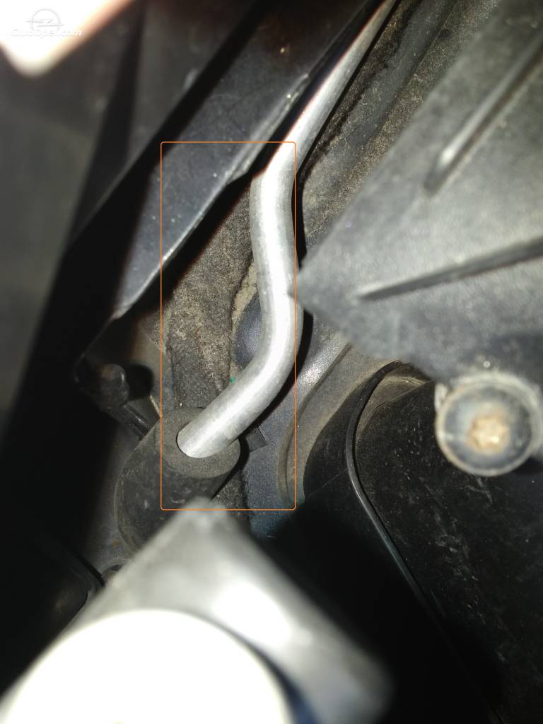

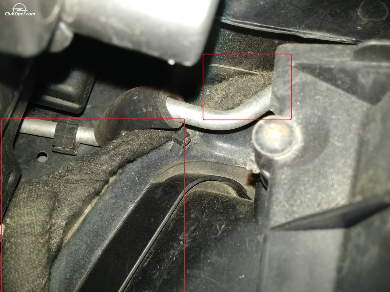

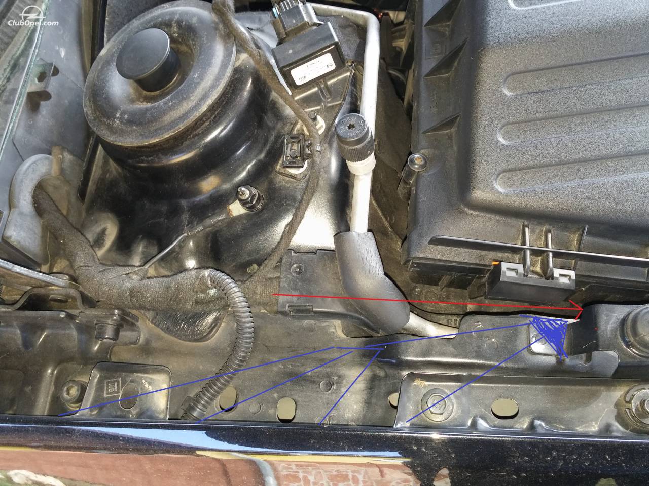

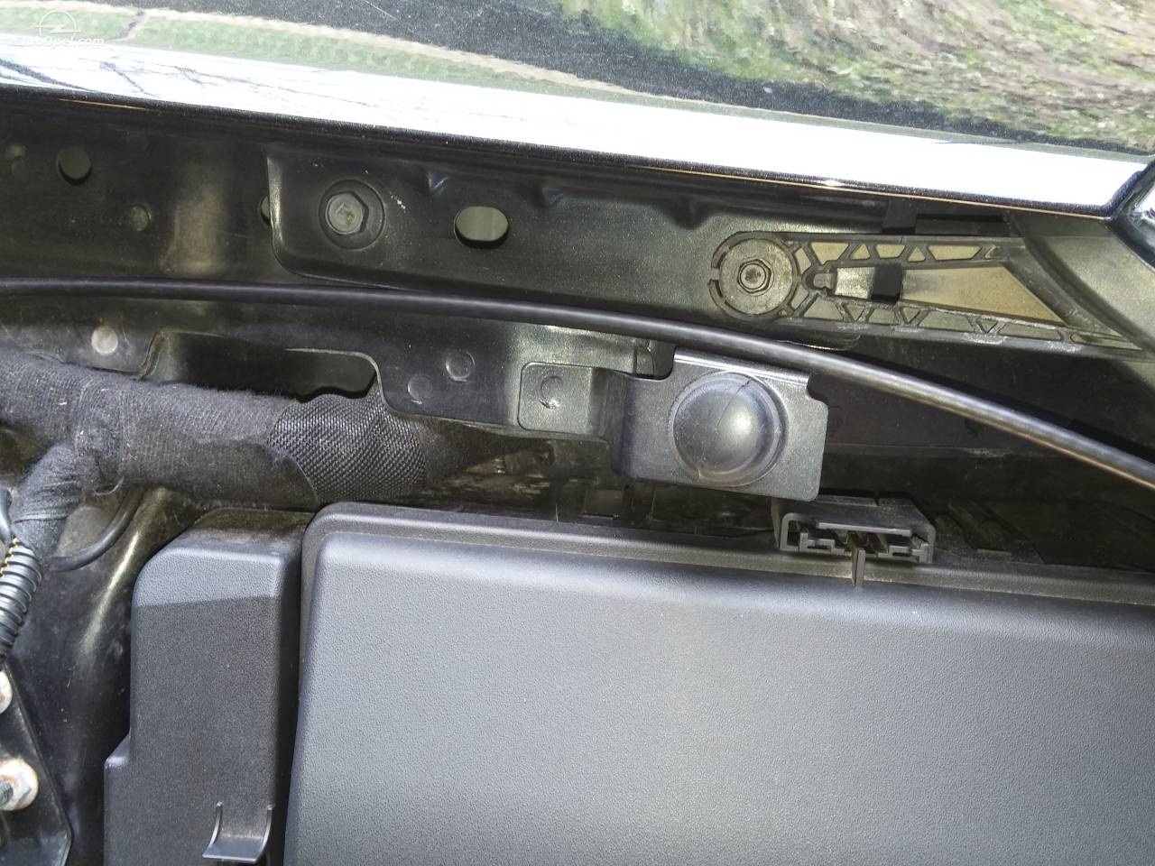

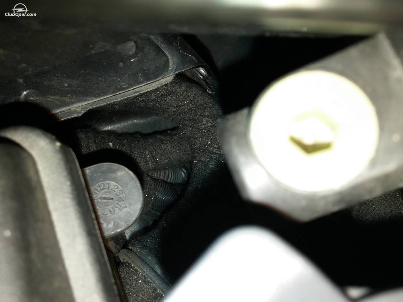

Cred ca problema este din cauza infiltratilor de apa.Dupa ce merg la spalatorie, un timp nu mai merge.Am studiat putin prin zona motorului ,si am observat ca pe langa capota apa se prelinge inauntru si cade efectiv pe mai multe legaturi de fire....Ce ziceti?Am atasat mai multe poze.Cum as putea rezolva problema?

asa pateam si eu - s-a rezolvat prin inlocuirea switch-ului din hayon. Se pare ca apa ajunge si la acel switch care in timp este afectat.

pana la urma ajungand la o reprezentanta pentru o rechemare am intrebat ce se poate face ... s-a schimbat switch-ul din hayon cu garantie 2ani pentru 120RON (switch+manopera). Switch-ul in sine este foarte ieftin si alti colegi au desfacut ei acolo si l-au schimbat.
Solutia asta este sa scapi de problema vreo cativa ani cel putin 😊
