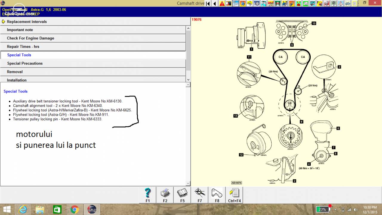

ce sa pateasca,1 sau 2 supape putin indoite sau cativa tacheti sparti,=dat chiulasa jos
greseala ta a fost,prima data intrebi----dorele ai cale pentru motoru asta?
sigur nu a avut,poate nici nu stie ce naiba sunt alea
in stanga ai seria calelor si in dreapta punerea la punct si unde vin puse calele
alea sunt coduri de egr (cauta pe foum---egr---)
ar fi bine sa scapi doar cu mufa nebagata la egr,dar aprindea un beculet in bord
