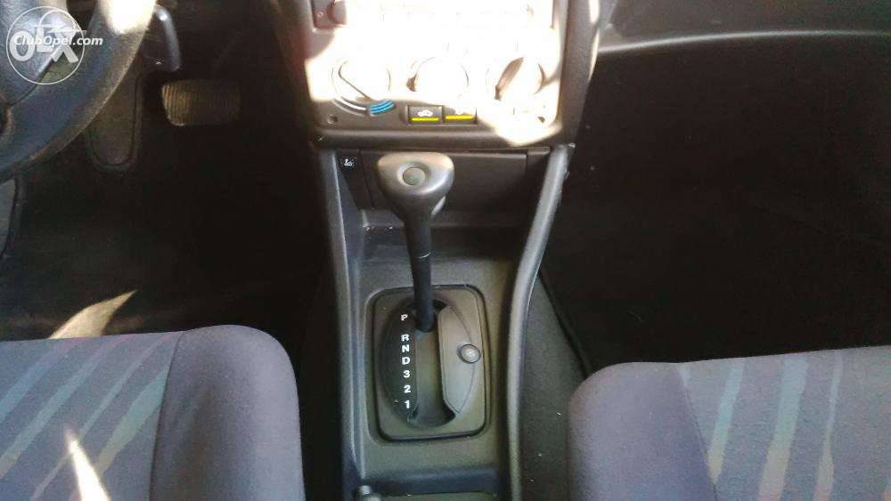

salut,stiu ca au mai fost deschise topicuri in legatura cu astra f automata,problema este urmatoarea: Am pe cutie Buton Sport,respectiv Winter,insa nu inteleg cum as putea sa cuplez Sport,din cate am inteles,apas pe butonul (Sport),aflat in centrul manetei,si ar trebui sa se aprinda roata dintata cu S-in mijloc,insa apas,dar nu se intampla nimic,insa am observat ceva...sub pedala de acceleratie,se afla "un cilindru",sau ceva de genul,care la apasarea acestuia cu piciorul masina pare ca ar prinde ceva vlaga,erori nu am in bord...,imi poate explica cineva care ar fi problema?Multumesc! (Astra F 1.6 8v-1994)

Daca apesi pe S, ar trebui ca cutia sa schimbe vitezele la turatii mai ridicate decat in mod obisnuit.
Butonul de sub pedala este kick-down-ul.
Daca apesi pedala de acceleratie pana la capat, adica pana apasa pe acest buton de sub ea, cutia trebuie sa schimbe in treapta cea mai mica posibil pentru viteza respectiva, astfel incat vei avea acceleratie maxima.

am inteles,cu toate astea,apas pe Butonul sport,dar din pacate nu se aprinde nimic in Bord,si nici nu se simte vreo diferenta:(,alta idee?>

O fi stricat butonul sau vreun fir intrerupt.
